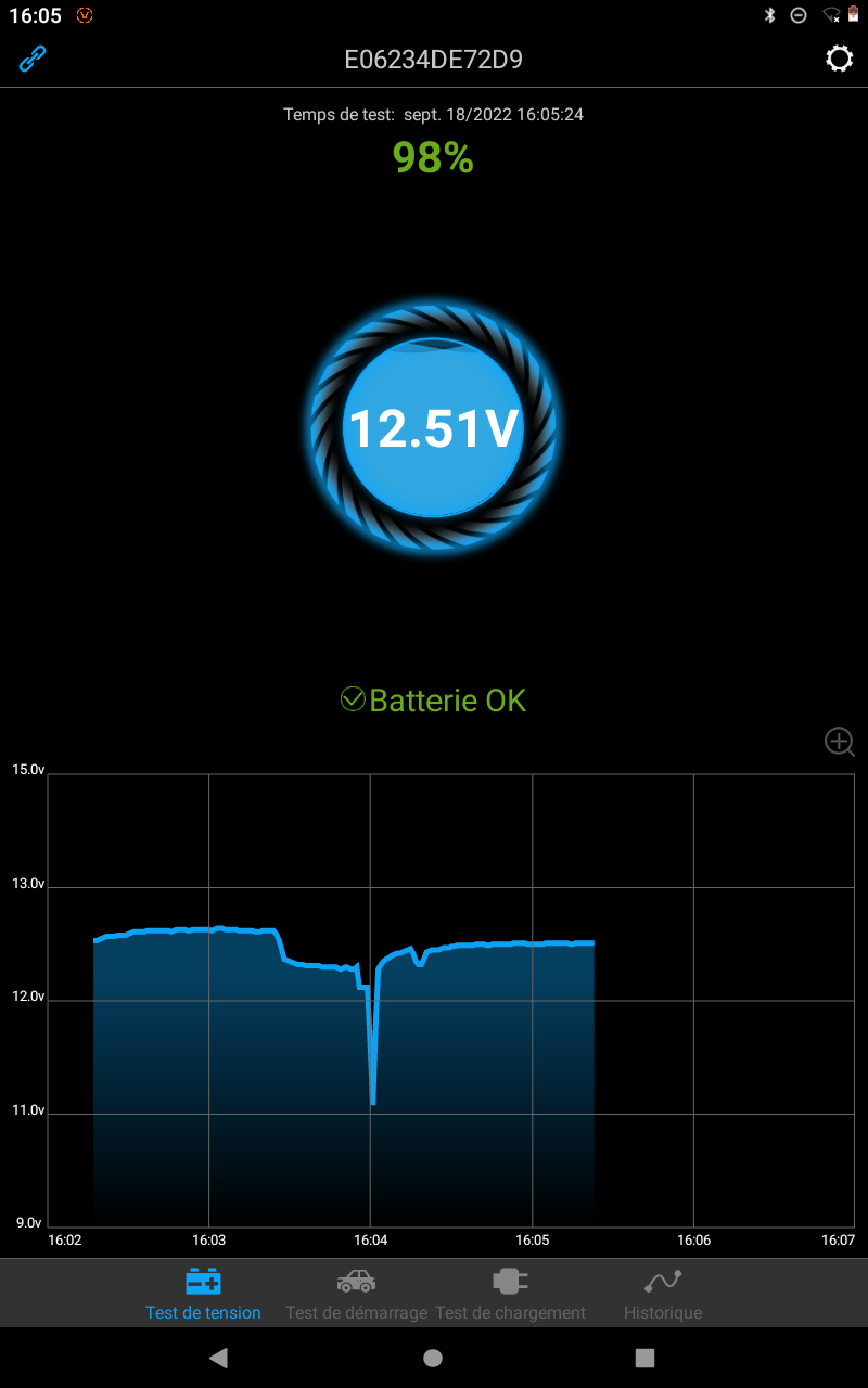

Message par nono22 Dim 18 Sep à 15:22
Bonsoir, j'ai utilisé un petit logiciel pour suivre la tentative de démarrage, comme vous pouvez constater sur la courbe quand je mets le contact, on perd un peu de tension, comme je l'ai précisé sur le message précédent, quand je fais tourner le démarreur je tombe à 11V, je ne pense pas que ce soit normal
Je rejoins à nouveau "Lyonne" la batterie est peut être HS...
Demain, Je vais essayer de trouver un booster pour essayer de démarrer...
A demain, Bonne soiréeHELP la voiture ne démarre pas ! Screen18

HELP la voiture ne démarre pas ! Empty Re: HELP la voiture ne démarre pas !
Message par Fanfan76 Dim 18 Sep à 15:59
Nono ! Évite les boosters ☹ L’EBCM n’apprecie pas 😏

Message par nono22 Dim 18 Sep à 16:20
C'est bien de me le signaler mais comment je fais ? willy
Message par nono22 Lun 19 Sep à 3:07
Je crois que je vais changer la batterie pour partir sur un bon pied.
