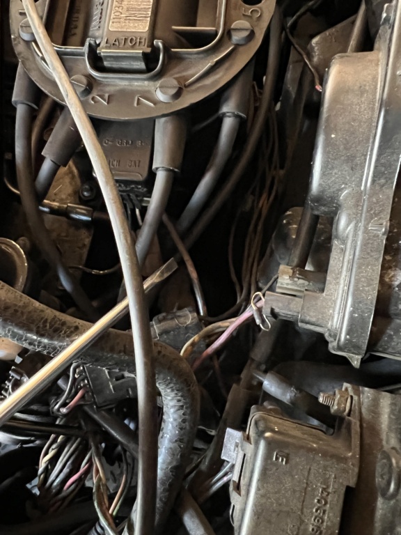

Pour le câble EST, la mienne est de 01/82, autant dire la toute première version. Donc je vais regarder à nouveau pour l'emplacement.
Voici les photos prises, avec, au bout du tournevis pour la 1ère et entouré en rouge ce câble noir et marron que j'ai repéré, de plus forte section que le autres. Il est relié à une prise blanche, mais je ne suis pas sur que ce soit déconnectable, auquel cas je le couperai et j'installerai un connecteur rapide.
Est-ce bien celui-là ?

C'est trop gros comme section de cable
Voici le cable et le connecteur sur les modèle fin 82 et c4:

Message par JCh10 Jeu 29 Sep 2022 - 14:23
Dorian51 a écrit:Tu peux faire une photo des connecteurs sur ton allumeur stp ?
Voilà la photo : J'ignore ce que représente le connecteur seul qui ressort de l'allumeur ?
(De haut en bas) : Le cable avec les taches blanches part vers une sorte de condensateur (sonde ?) posé sur le moteur à 15cm de l'allumeur, ressort de cette sonde, et devient le cable avec le connecteur marron que je t'avais mis en photo un peu plus haut.
Puis le connecteur seul, puis enfin un cable marron et crème, mais qui d'après toi a une  section trop grande pour que ce soit le cable EST.
Le Cross Fire en question - RESOLU - Img_8810
