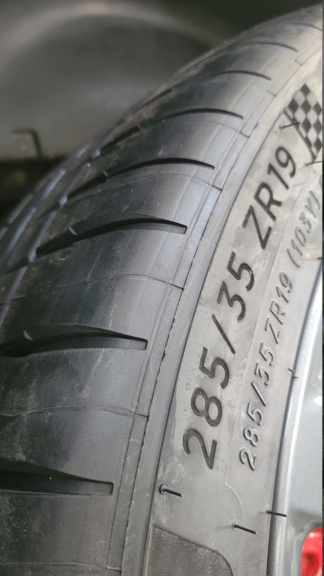

Jeudi, direction le garage...
Maintenant que je peux rentrer aisément du côté conducteur, je me sens plus en confiance également. Je vois que tout fonctionne à merveille, température, son, bruit, réaction, tout est nickel
La tâche de ce matin:
- Montage de 4 pneus Michelin neufs, 2 PSS à l'avant et 2 PS4S à l'arrière.
- Programmation de 4 nouveau capteur Autel TPMS 433 Mhz.
- Remplacement du gaz de climatisation et huile, avec contrôle complet du circuit.
- Si possible, relever la caisse de 1,2 cm (en serrant de 3 tours chaque vis de réglage) pour faciliter le passage des dos d'âne.
- Vérifier le niveau d'huile de pont, pour être sûr que le radiateur s'est correctement rempli et l'huile mise à niveau.
![L'impensable est arrivé... Aïe !!! - Page 6 20220917](https://i.servimg.com/u/f69/20/15/28/63/20220917.jpg)
Nickel, la journée s'est bien passée.
On a galéré pour les pneus, 1ère machine impossible, on abimait les jantes, direction express vers un 2ème garage qui avait une machine plus perfectionnée et des pièces en téflon, on a aussi galéré un moment pour ôter les vieux pneus, etc...
Changement de capteurs TPMS par mes soins, par la même occasion.
![L'impensable est arrivé... Aïe !!! - Page 6 20220918](https://i.servimg.com/u/f69/20/15/28/63/20220918.jpg)
Pour la climatisation, tout s'est bien passé. Un conflit sur le chiffre de remplissage, 640gr selon Yann et un de ses documents l'attestant, et 500gr selon le 'Service manual C6". On a retiré 560gr, alors on a tranché et remis 600gr![Very Happy](https://2img.net/i/fa/i/smiles/icon_biggrin.png)
Pour remonter la caisse, on avait déjà tenté de dégripper les vis de réglages il y a 3 semaines, cette fois c'était la bonne, elles ont enfin bougé. Sachant que 5 tours font 2 cm, on a mis 3 tours pour 1,2 cm (on ne tient pas à rouler en SUV non plus...
Le niveau d'huile du pont était parfait.
