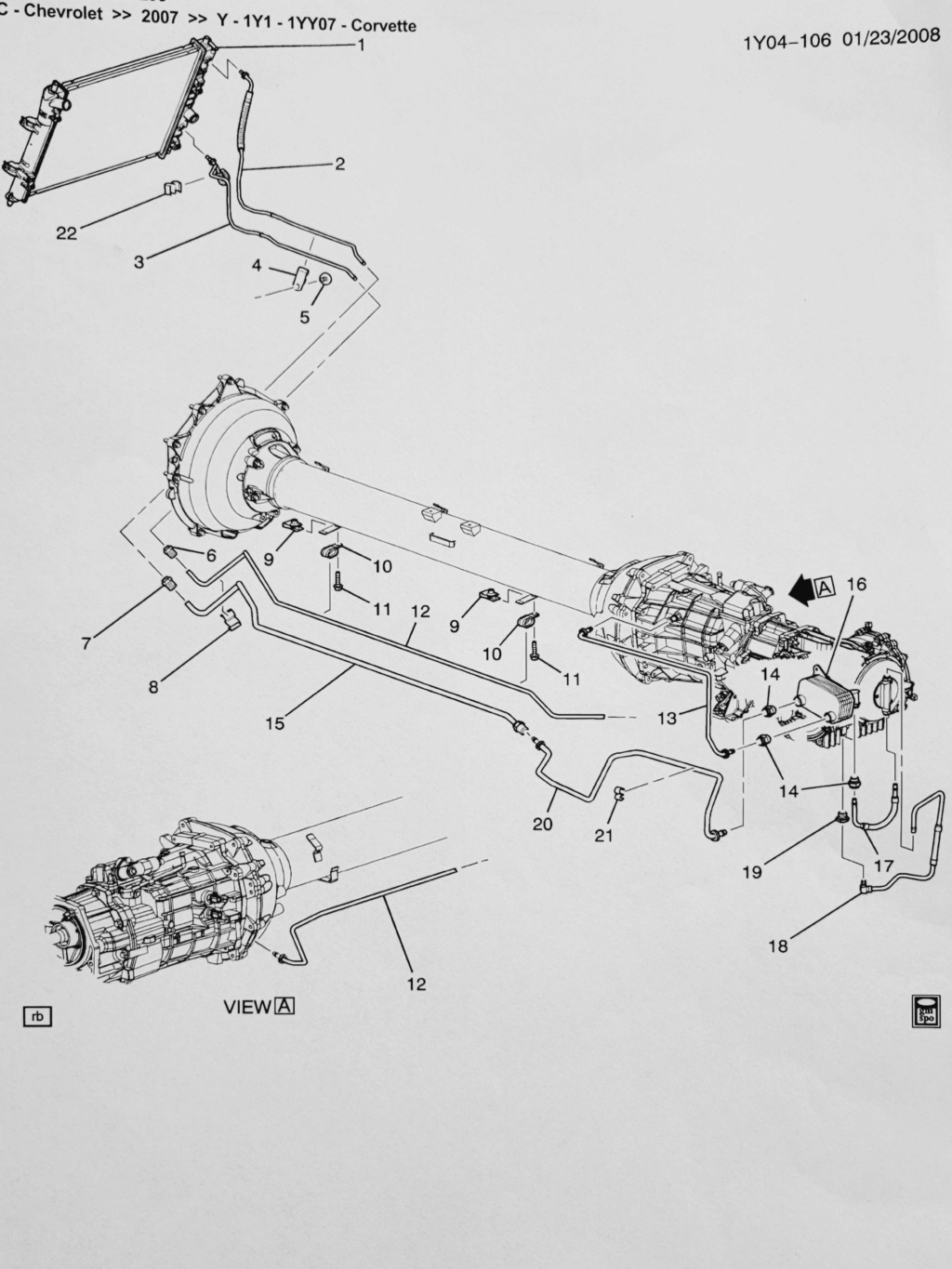

Dans l'attente, j'ai une question, il semble que ce radiateur de pont fait partie du pack Z51. Mais on devrait plutôt parler d'un échangeur, sur la droite on échange l'huile du pont (verte).
Mais est-ce que quelqu'un sait quel liquide s'échange sur la partie gauche (couleur rouge huileux) ?
Serait-ce de l'ATF provenant de la boîte à vitesse, ou du liquide de direction, ou du liquide de refroidissement ?
Moteur LS2 BVM.
Moteur LS2 BVM.

Le seul liquide rouge qu’il peut y avoir sur une BVM est celui de l’assistance de direction.

Non, l’huile de boîte manuelle pour les Tremec est du Dexron III qui est rouge

Merci ! Alors ce serait de l'huile de direction qui viendrait échanger sa température jusqu'à l'arrière avec l'huile de pont ?edencars a écrit:Le seul liquide rouge qu’il peut y avoir sur une BVM est celui de l’assistance de direction.
Ça pourrait être possible, car sans les suivre, le mécano pensait voir plutôt les tuyaux partir vers l'avant au lieu de s'arrêter à la boîte à vitesse, mais àvérifier.
Pourtant, la boîte contient aussi de l'huile rouge, non ?

Il y a des plus experts que moi semble-t-il, je ne pensais pas que dans une boîte de vitesse manuelle on mettait de la Dexron III, mais apparemment je me trompe!

En principe ce type d'échangeur que ce soit pour refroidir de l'huile de moteur (très courant), de l'huile de boîte ou de pont et même de direction assistée, utilise du liquide de refroidissement moteur envoyé par la pompe à eau comme fluide caloporteur.
J'ai quasiment le même boitier pour le pont de ma C6 et pour l'huile moteur de mon Alfa sur lequel j'ai du changer le joint interne car l'huile fuyait.
S'il y a un liquide rouge huileux, cela peut venir d'une pollution du liquide e refroidissement rouge par l'huile du pont.
C'est une hypothèse, mais très vraisemblable.

Merci Reynel.
Alors selon ce schéma, l'échangeur à l'arrière sur le pont, échange l'huile de pont avec l'huile boîte et ce dernier s'échange à l'avant avec le liquide de refroidissement ?
Le 2ème liquide huileux serait donc bien de l'ATF (ou Dexron III), en tout cas j'ai pu en rajouter environ 1,5 dl pour faire l'appoint.
![L'impensable est arrivé... Aïe !!! - Page 5 20220810](https://i.servimg.com/u/f69/20/15/28/63/20220810.jpg)
A noter que ce schéma montre le radiateur de pont de type I. Mais il existe aussi une variante de radiateur de type II.

J'ai effacé ce que j'ai expliqué ici précédemment car sur la C6 c'est différent de ce que j'ai vu ailleurs.
Je vais regarder en détail la doc d'atelier avant de dire d'autres bêtises.

Rapido63 a écrit:Merci Reynel.
Oui, c'est ca.
Il y a une pompe dans l'arrière du carter du différentiel qui fait circuler l'huile du pont à travers le boitier échangeur de température. Le fluid refroidissant est l'huile de boîte refroidie qui revient de l'échangeur dans le radiateur d'eau du moteur. Cette huile après être passée dans le refroidisseur du pont retourne (un peu plus chaude) dans la boite. C'est la pompe dans la boite qui fait circuler l'huile vers le radiateur d'eau. Il y a une verification de la pression prévue dans la procédure de maintenance.
Si les joints dans l'échangeur de température boite/pont sont hs, il faut intervenir car les huiles très différentes vont se mélanger et la boîte risque de ne pas aimer l'anti slip de l'huile de pont en pariculier.

Super pour ces précisions Reynel !
Concernant un mélange possible entre les 2 huiles (bien différentes, en effet), je ne sais même pas s'il existe vraiment un joint entre les compartiment d'huile. J'ai plutôt le sentiment que l'échangeur a une partie bien distincte à gauche pour la boîte, et une autre partie à droite pour le pont. Le tout séparé par une "lamelle" centrale pleine. Les entrées et sorties sont aussi séparées de chaque côté et le radiateur est en un seul bloc.

Sur mon Alfa, il s'ouvre et il y a un joint du côté huile moteur qui fuyait. J'ai remplacé le joint et tout est ok (12 €). Chez le concessionnaire le devis était de 700 €.
Sur la C6, je ne sais pas ce qui peut se passer.
J'ai juste trouvé ça si il faut intervenir.
