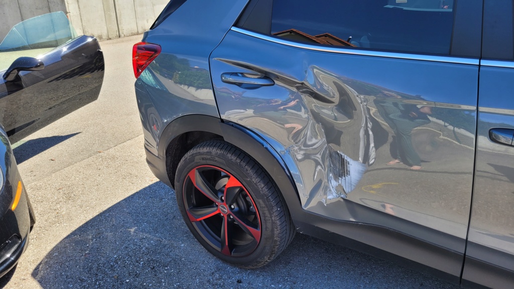

Bon... on reprend ses esprits... pas de blessures... que c'est-il passé ? Je me mets au volant, je ré-avance le véhicule d'un mètre. Ma femme (ainsi qu'un voisin) accourent à cause du bruit que ça a provoqué... que c'est-il passé?
Un peu hagard, je prend mon smartphone et je prend des photos des véhicules.
Je trouve également une touffe de poil de fouine, qui était sous la Corvette.
Je remets la C6 en place, assis dans le véhicule je teste le système, point mort, bouton de démarrage, sans embrayage et pas de démarrage, rien d'anormal !?

Aujourd'hui, l'expert en assurance est passé, la Corvette est à la carrosserie (concessionnaire Corvette), je me sens mieux en sortant de chez moi sans ce spectacle de désolation.
Les dégâts sur la Corvette: principalement la porte, ensuite le bumper arrière avec aileron, mais proportionnellement peu abîmé !?Léger dégât sur l'aile arrière. Mécaniquement: les pots arrières à remplacer (déformés) et fuite d'huile de pont, ça a touché l'un des tuyaux a l'arrière du radiateur d'huile du pont (Z51).
Heureusement à ce stade d'inspection, aucun autre élément vital n'as été touché. Ça restera une C6 pleinement saine après réparation !
Les dégâts sur le 2ème véhicule: porte détruite, et dégâts sur l'aile inférieure arrière.

![L'impensable est arrivé... Aïe !!! 20220610](https://i.servimg.com/u/f69/20/15/28/63/20220610.jpg)
Une image pour vous montrer à quel point le couple de la Corvette peut être ravageur. C'est la portière de ma Corvette qui a créé ce dégâts après seulement 1.20 mètres de course à reculons, moteur allumé.
Je pense être heureux de ne pas être resté en position de sandwich entre les deux véhicules et avoir eu le réflexe de sauter (à genoux) sur le siège conducteur.
Blackship a raison, lorsque l'on fait des interventions sous le véhicule, posé simplement sur des rampes ou sur des chandelles par exemple... méfiance, car le couple du V8 ne pardonne pas !
Retirer la connexion à la batterie ne serait pas un luxe.
