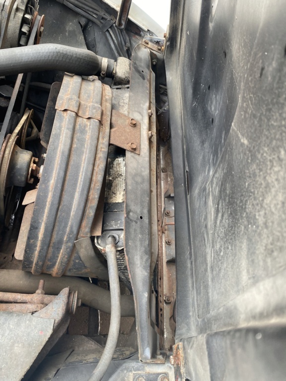

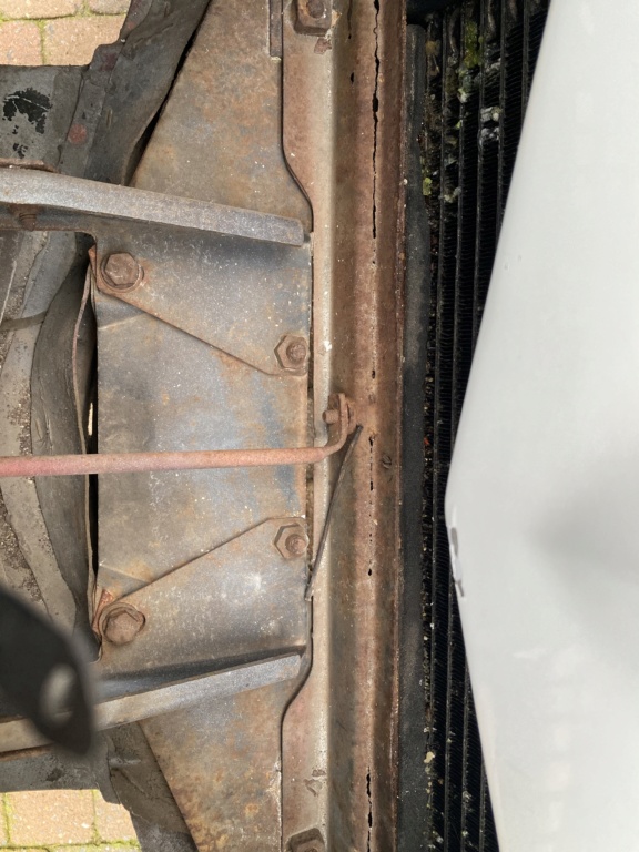

Il est un peu plus large que le miens.
Aujourd’hui j’ai décidé de démonter le radiateur pour essayer de placer l’autre mais en commençant j’ai remarqué que le support était mangé..
Est ce que si j’achète un support pour le radiateur (78-80) que j’ai ça va le faire ou tout le système de ventilation est différent?
Bruno88- Blue Flame 6
- Nombre de messages : 154
Localisation : Belgique
Date d'inscription : 30/10/2020
Re: La corvetta Di Bruno
le carter de ventilo est différent, les fixations sont différentes, etc.
après, tout est adaptable avec suffisamment de motivation comme l'a dit Tanguy
Repare ton support ca sera plus economique et tu l'adaptes direct pour le nouveau radia

Si t'es bricoleur, fait ce qu'ils te disent.
Si t'es pas bricoleur (ce qui est mon cas), revend ton radiateur et remets en un parfaitement adapté à l'année de ta Corvette.
555 prodrive- Turbocharged
- Nombre de messages : 2500
Localisation : Eure
Modele Vette : Subaru Impreza Gt Turbo Light '97, Chevrolet Corvette C3 '81, Shelby GT500 2007, Fiat 500e
Arrête blondinet, tu bricoles! Tu en as fait pas mal sur ta voiture déjà ! Tu n'as pas des moufles à la place des mains!
Drivemycar- Blown
Nombre de messages : 1223
Mon support était également complètement bouffé, j’en ai refait un en inox comme ça je suis tranquille
tanguy- Turbocharged
- Nombre de messages : 3074
Localisation : nice
il est tout à fait possible d'en improviser un sur mesure, ça dépends de ce qu'on est outillé
