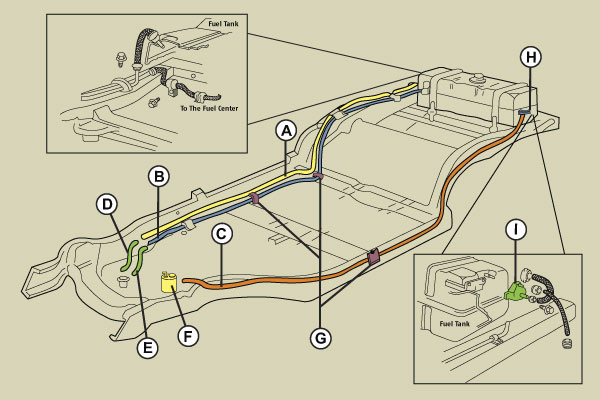

Est ce que l'on parle bien du tuyau de frein rigide qui traverse toute la voiture de l'avant vers l'arrière ?
Ça reste accessible :
https://www.youtube.com/watch?v=1YlLolU-w6Q
Le plus chiant c'est de la passer au dessus de la traverse, il faut que tu la passe de l'avant vers l’arrière.

Pas necessaire de decoquer pour l'essence non plus, ce ne n'est pas large mais ce passe (par contre c'est du boulot)

Message par Mike_84 Mar 12 Jan 2021 - 14:25
Mike_84 a écrit:Est ce que l'on parle bien du tuyau de frein rigide qui traverse toute la voiture de l'avant vers l'arrière ?
Le plus chiant c'est de la passer au dessus de la traverse centrale, il faut que tu la passe de l'avant vers l’arrière.
