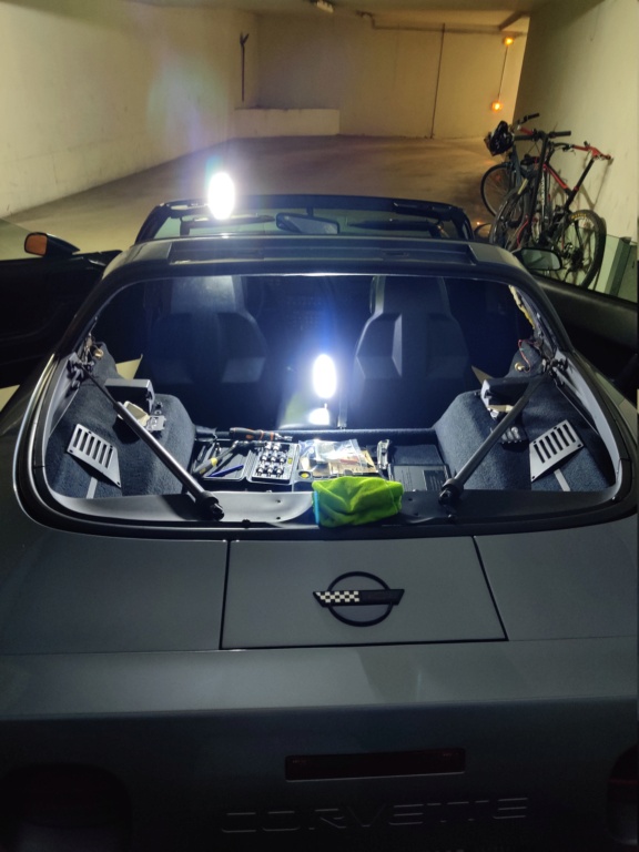

Bon la suite pour moi c'est de retirer l'affreuse antenne qui a été posé par un des anciens proprio
Du coup, démontage de la bulle vitrée !
Pas trop dur, faut y aller doucement pour rien casser
Elle est partie en peinture/bouchage de trou, donc plus qu'à attendre
Mes travaux - C4 91 L98 Auto - Page 4 Img_2077
Mes travaux - C4 91 L98 Auto - Page 4 Img_2076
Otep16
Otep16
Nombre de messages : 474
Localisation : Issy Les Moulineaux
Modele Vette : C4 1991
Date d'inscription : 27/02/2017
Mes travaux - C4 91 L98 Auto - Page 4 Empty Re: Mes travaux - C4 91 L98 Auto
Message par gerald91 Jeu 7 Oct 2021 - 8:32
carrement! pas trop stressant?
Localisation : essonne
Message par Otep16 Jeu 7 Oct 2021 - 8:50
Oui j'en avais marre de cette antenne, ça gâche tout...
Je m'étais promis de pas faire de dépense pour l'esthétique mais j'ai craqué!
Assez stressant car la pièce est grosse et lourde. J'étais aidé, heureusement.
Retirer le toit
Dévisser les accroches de ceintures hautes
Démonter les panneaux inter de l'arche. Attention à la dernière vis en bas, de chaque côté, derrière les lampes
Ouvrir la bulle, la déconnecter des vérins, la reposer doucement
Découper l'isolant pour avoir accès aux 4 écrous qui retiennent la bulle
Et vous pouvez déposer la bulle.
J'ai confié le reste au carrossier
En attendant, ça me fait un C4 Speedster ! party1

Puis découper votre textile/moquette selon votre patron ajusté, et faire les ajustements nécessaire une nouvelle fois.
Le mien est pas parfait mais par contre ça fait beaucoup plus propre !
Mes travaux - C4 91 L98 Auto - Page 4 Patron10
