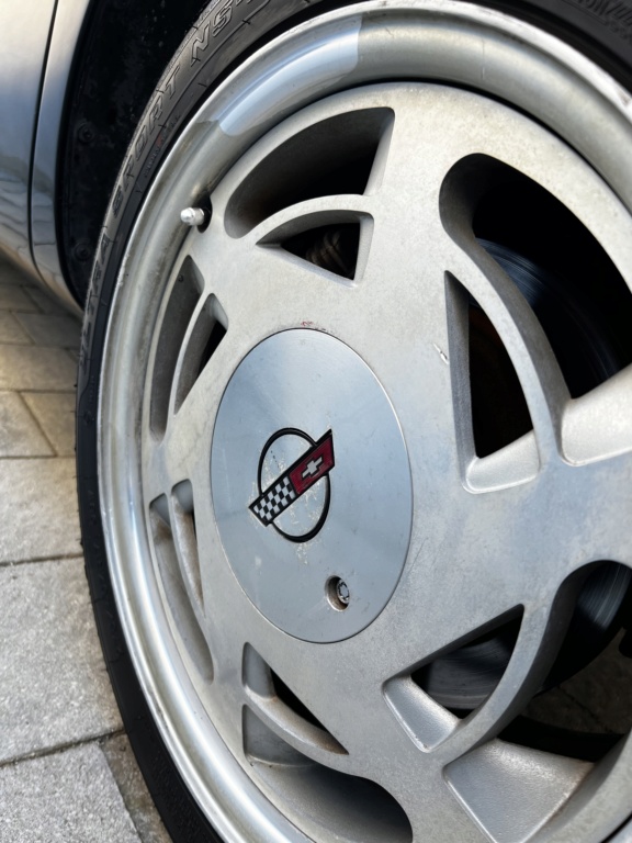

La voiture étant dans un superbe état pour son âge, j’ai décider de mener quelques petits travaux pour la garder dans cette état le plus longtemps possible.
Voici ce que j’ai listé :
- Mécanique :
* faire une révision (a force de fouiller le me suis rendu compte que la dernière était de 2020)
* petite fuite sous la voiture (j’ai parcouru le forum et je crois que j’ai le diagnostic)
* pompe à carburant ? (J’ai des ratés au démarrage, parfois elle démarre au quart de tour, parfois je suis obligé de laisser la clef tournée en appuyant à fond sur l’accélérateur… après avoir parcouru le forum je me dis que cela vient peut-être de là)
* Joint de culasse ? Ce change t’il de manière « préventive ?)
- esthétique / restauration :
* le moteur électrique du siège passager tourne dans le vide
* le moteur du rétroviseur passager tourne dans le vide
* la portière du côté conducteur est parfois dure à fermer (il faut la claquer). De plus l’ancien propriétaire a eu la délicatesse de mettre une vis sur le remplissage de la portière pour pas qu’il tombe
* peinture complète (a voir… le capot a une écaille)
* rénovation des jantes (l’ancien propriétaire à manger du trottoir)
* correction des plastiques fendus (une fente vers la fermeture du coffre et une fente vers une vis du toit)
* rajeunissement du logo corvette
Voilà en gros, rien d’insurmontable il me semble. Je vais biensur démarrer par la mécanique. Ensuite je pense prioriser les jantes
Si vous avez des avis, je suis preneur !

avec de la patience et de l'argent, tout se remet en état. l'avantage de nos corvettes, toutes les pièces sont quasi toujours disponible.
pour ton histoire de demarrage, ça peut être plein de choses malheureusement, j'avais le problème, finalement c'est le régulateur de ralenti et un throttle body encrasé
mais ça peut être dans l'ordre du moins onéreux au plus
-relais pompe a essence
-bougie
-regulateur de pression d'essence
-doigt et tête d'allumage
-cable bougies
-regulateur de ralentie
-oil switch pressure
-pompe a essence
-bobine d'allumage et module
-debimètre
-injecteurs
tu peux commencer par le relais, en préventif c'est bien de le faire. sinon regarde la pression dans la rampe d'injection
39Psi en tournant le clef dans mettre en route, et 42PSI de memoire moteur en route

Pour les jantes, j'ai une bonne adresse dans le 56.
Je lui ai confié l'usinage des miennes.
Travaux sur ma C4 : c’est parti !!! Empty Re: Travaux sur ma C4 : c’est parti !!!
Message par BibiNoPaPx Mar 1 Mar 2022 - 11:23
Il y a une entreprise spécialisée vers chez moi, j’irai les voir. Si ce n’est pas concluant je reviendrais vers toi 👍

Message par gerald91 Mar 1 Mar 2022 - 18:34
BibiNoPaPx a écrit:Il y a une entreprise spécialisée vers chez moi, j’irai les voir. Si ce n’est pas concluant je reviendrais vers toi 👍
J ai acheté 4 jantes neuves, c était meilleur marché qu une restauration.
Localisation : essonne
Message par BibiNoPaPx Mar 1 Mar 2022 - 21:40
Tu as trouvé les jantes neuves sur un site ?
BibiNoPaPx
BibiNoPaPx
Masculin Nombre de messages : 109
Localisation : Saint Mathieu de Treviers
Modele Vette : C4 coupé 1988
Date d'inscription : 11/02/2022
Message par gerald91 Mer 2 Mar 2022 - 10:41
BibiNoPaPx a écrit:Tu as trouvé les jantes neuves sur un site ?
ci dessous, mais j'aime pas trop les origines, donc j'ai acheter un modèle qui me plait. par contre j'ai garder l'esprit de la voiture niveau design et taille (17"). Je pense que même ci j'avais eu la C4 en 1990 j'aurai pas garder les jantes d'origine. Mes cela est une affaire de gout personnel
https://factoryreproductions.com/configurator/#/
Message par BibiNoPaPx Mer 2 Mar 2022 - 14:41
Ok 👍 moi je les aimes bien les jantes d’origines, et j’ai vraiment le souhait de modifier le moins possible la voiture

Message par gerald91 Ven 4 Mar 2022 - 8:07
BibiNoPaPx a écrit:Les miennes sont en 17 ‘ … en 275 (d’ailleurs la roue frotte légèrement sur l’intérieur de l’aile quand je braque à fond 😅)
étrange, ça devrait pas.
Message par BibiNoPaPx Ven 4 Mar 2022 - 9:20
Il me semble aussi… et c’est pourtant le cas (je prendrais une photo du capot ouvert où les traces sont bien visible). Ça le fait seulement quand je braque sur place à fond

Message par Denis ZR-1 Ven 4 Mar 2022 - 9:38
Les pneus avant n'ont jamais frotté nulle part sur la mienne. Pourtant, je fais de la piste avec des appuis extrêmement prononcés dans les épingles et, de plus, j'ai des 285/40 17 plus larges de 5 mm de chaque côté !
drive2
Message par Oliviou77 Ven 4 Mar 2022 - 10:44
BibiNoPaPx a écrit:Il me semble aussi… et c’est pourtant le cas (je prendrais une photo du capot ouvert où les traces sont bien visible). Ça le fait seulement quand je braque sur place à fond
Les trains roulants sont à leurs hauteurs d'origine ?
Regarde si ça la roue ne touche pas le pare-boue du capot...
Message par christophe33 Ven 4 Mar 2022 - 11:05
Bizarre moi ca touche nul part, deux solutions:
Jantes pas d'origine, ou chocs avant
Message par BibiNoPaPx Ven 4 Mar 2022 - 13:15
Non la roue ne touche pas le pare boue, la voiture me « semble » à la bonne hauteur.
Je prendrais des photos ce soir ou demain pour partager cela
Hum mauvaise limonade willy willy
Géométrie HS, ou choc de trottoir : tu disais plus haut que l'ancien proprio aimait à priori ce genre de chose
