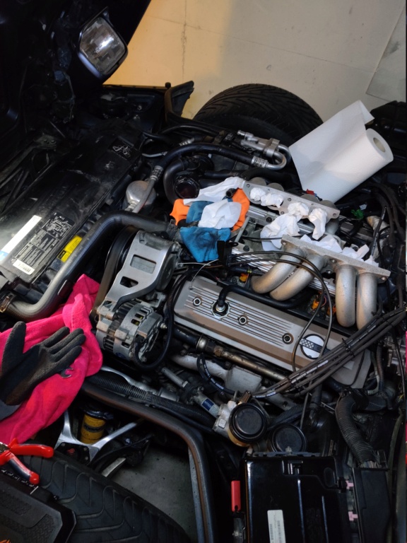

Hello tout le monde,
Me voici au milieu de mes travaux sur l'admission d'air de ma corvette. J'espère régler mes soucis de ralenti, à froid, à chaud, et améliorer de manière générale le fonctionnement du moteur.
Seront changés :
l'IAC
Capteur température d'air à l'admission
Capteur température liquide de refroidissement
Filtre à air
Régulateur de pression
Kits de joints
Egalement, ce sera l'occasion de faire :
Nettoyage du Throttle body, avec joints et tout ça
Nettoyage Plenum
Nettoyage du Radiateur (sacrément encrassé!)
Nettoyage de certaines parties du moteur
graissage du ressort des papillons
nettoyage et graissage des charnières portes, capot, pions de capots, trappe essence...

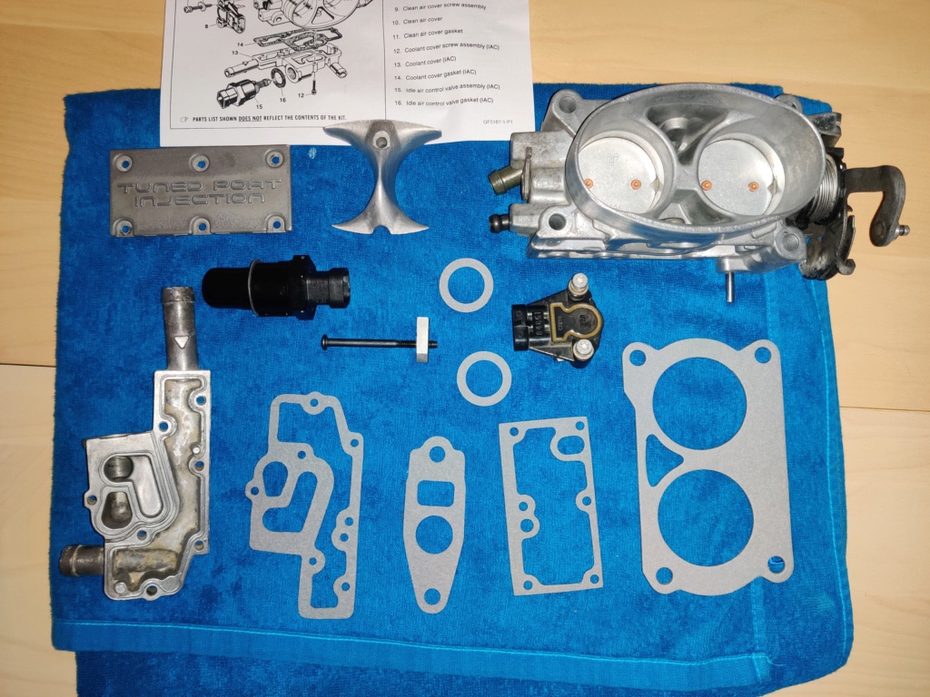

Pour le moment, j'avance bien, je suis sur le point de reconstruire le TB et le Plénum. J'avais déjà démonter tout ça mais là je ne touche pas aux Runners (les huits tubes d'admission).
J'ai réussi à retirer le cache du radiateur et condensateur mais je galère à débrancher les deux grosses durites pour sortir le radiateur.
Voici quelques photos.
Petite astuce pour le TB et le plénum : je les ai frotté avec du Scotch-brite, c'est franchement efficace sans pour autant abimer les surface. J'ai quand même passer pas mal de Nettoyant carburateur sur les deux éléments avant pour nettoyer
Me voici avec quelques questions :
Les capteurs ont déjà une sorte de frein filet, mais faut-il ajouter un joints téflon ou autre ?
Idem pour l'IAC ?
Les joints du TB et plénum sont-ils à poser avec une pate ou alors à sec ?
Je pense mettre du frein filet sur les grosses vis de cet assemblage, est-ce que c'est conseillé/déconseillé ?
Mes durites principales de radiateur sont pas jolies jolies, surtout quand je les aurai sorties et donc fatalement abimées. Est-ce que vous les avez déjà changées ? Si oui, avec quoi ? Il y a des kits pour "tout" changer ?
A la fin de ces travaux, je pense faire un tuto écrit décrivant les principales étapes pour qui veut faire mieux respirer sa Corvette !
En vous remerciant d'avance pour votre aide!
A +
Otep

J'ai continué mes travaux
J'ai donc changé le Fuel Pressure Regulator
J'ai remonté mon plenum avec le throttle body
IAC, TPS, nouveaux joints, tout y est!
Avant de le replacer sur le moteur, j'ai un doute car le capteur de température d'air, sous le plénum, est très dur à visser. Il y a du frein filet sur le pas de vis, et du coup faut vraiment forcer pour le visser. j'ose pas forcer... mais je pense qu'il faille aller jusqu'au bout du pas de vis. Une idée ??
Me reste la durite basse du radiateur et je pourrai le sortir, mais quelle galère!
Si quelqu'un passe par là pour tenter de répondre à mes questions ça serait cool ...

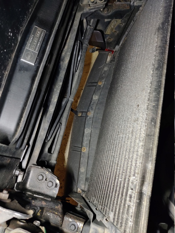

Le radiateur sorti, on peut voir son logement. J'ai déjà retiré la plupart des saletés, mais imaginez qu'il y avait quelques feuilles, beaucoup de poussières, de cailloux, de plastiques... Si vous avez des problèmes de refroidissement, de chauffe, je vous conseille de démonter tout ça.
Mon condensateur de clim est poussiéreux à souhait lui aussi.
Le radiateur au sol, dont j'ai déjà retiré pas mal de crasse à la main. On voit bien l'accumulation de la crasse à l'endroit du ventilo principal.
Mon Throttle body, tout beau tout propre, assemblé au plenum

Beau travail, tu peut aussi trouver un peigne pour remettre les ailettes du radiateur droite, c'est pas tres cher et ca rends service

Perso entre nous je le fais avec une pince à épiler que je pique à madame, mais il y en a pour un moment (pour redresser les ailettes je précise parce que madame le fait régulièrement donc à elle ça lui prends moins de tempschristophe33 a écrit:Beau travail, tu peut aussi trouver un peigne pour remettre les ailettes du radiateur droite, c'est pas tres cher et ca rends service
Re: Mes travaux - C4 91 L98 Auto
Ahah ! Pince à épiler c'est minutieux, il y en a pour 6 jours lol
Le peigne par contre ça peut être bien pratique
Perso j'ai redressé les zones les moins jolies avec un mini tournevis, ça suffira
la zone où il y a le ventilo est clean
Mais il y avait beaucoup de cailloux coincés vers le bas !

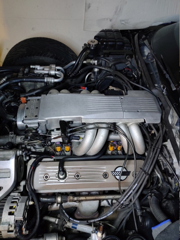

Voici la suite !
J'ai remonté le plenum, c'est fou comme ça va vite dans l'autre sens !
Tout est donc de retour à sa place. On appréciera la différence de teinte entre le plenum et les runners
