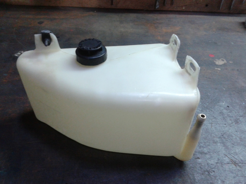

Nettoyage du vase d'expansion.
Tout a commencé par un radiateur qui fuit ... C4_lt110

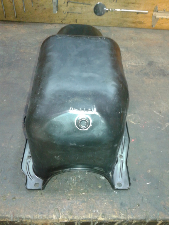

Remise en état du carter d'huile qui avait frotté.
Tout a commencé par un radiateur qui fuit ... C4_lt113
Carter d'huile frotté
Tout a commencé par un radiateur qui fuit ... C4_lt115
Carter d'huile en cours de réparation
Tout a commencé par un radiateur qui fuit ... C4_lt114
