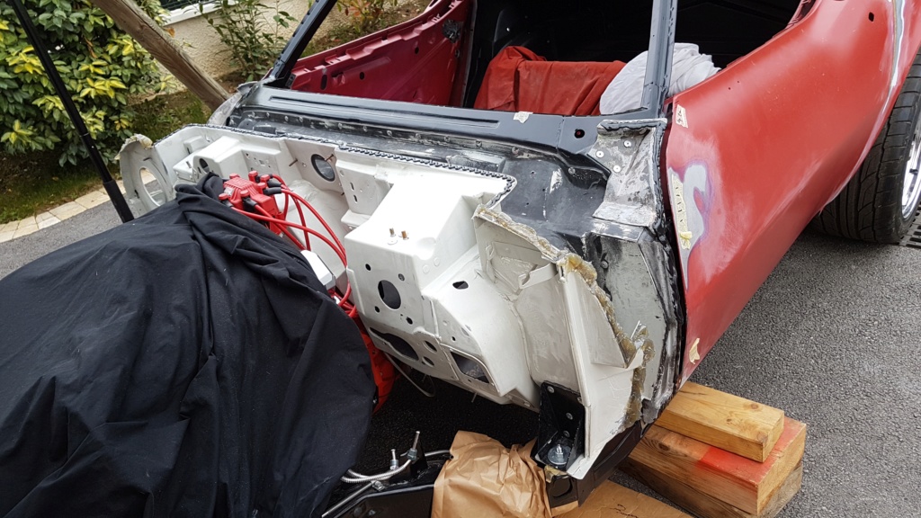

Re: Restauration totale CHEVROLET CORVETTE STINGRAY 1972 Chris
Hey.......les gars réveil.........
Les coins sont en fibre.......ce ne n'est ni plus ni moins que le support du bout des ailes.......c'est monté comme ça d'origine......
Bon ben plus qu'a voir comment ça se présente pour le réglage des niveaux de l'avant.......
Mise en place du système de la trappe des essuies glace........pour vérification des alignements......
Le plus gros du positionnement du capot / trappe essuie glace est vérifié.......
Les différentes cales / entretoises , trous oblongs des charnières du capot et du système de la trappe me laissent la possibilité d'affiner les alignements......
Un petit travail de fibre va être nécessaire sur le haut des ailes avant long du capot, rien de méchant.......
Collage de l'avant imminent...........
Préparation de la colle et encollage............
-Colle 3 m 8115 sur le cordeau près du pare brise, les triangles, et le long des portes...........car je n'ai pas trop à charger en colle....
-Colle CRESTOMER pour le cordeau intérieur des ailes vers le compartiment moteur.......car là il faut charger un max de l'ordre de 1.5 cms à certains endroits.........
