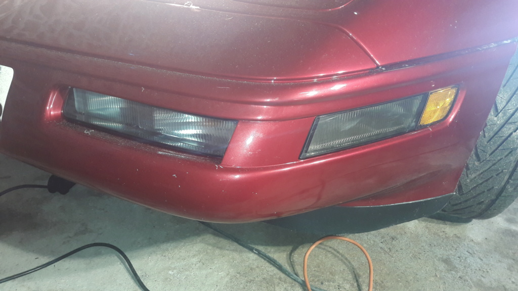

Message par savatopier Mar 31 Mar 2020 - 18:17
petite question sur commande électrique 20200328
Pour les anti-brouillard AV, c'est bien les feux sur les cotés, à coté du rappel de clignotant (feu blanc tout à droite sur la photo) ?
Car ils sont vide, pas de douille, de connecteur ni de fil à proximité. Ils étaient pas prêt de s'allumer  petite question sur commande électrique 28550
Pourtant, j'ai bien un bouton anti-brouillard sur le TDB, à gauche du volant, sous la commande de feu de position et croisement.
A propos des rappels de clignotant, est-ce normale qu'il reste allumé (quand les feux sont allumé) même quand le commodo des clignotants n'est pas activé ???
Il y avait bien un feu anti-brouillard AR car j'ai retrouvé les fil à l'arrière gauche.

Message par Jack in the Box Mar 31 Mar 2020 - 19:04
Non, les feux AB sont les feux blancs qui sont devant : sur ta photo, celui qui est le plus a gauche .
Sur le coté, celui ( feu blanc ) qui est le plus à droite, est le feu qui s'allume quand tu mets le clignotant a gauche en l' occurence pour celui ci ( éclaire du coté ou tu va "virer" ) .....
Oui, les feux orange de rappel de clignotant restent allumés quand tu as les veilleuses ou feux allumés; ils se mettent a clignoter du coté ou tu mets ton clignotant ......

Message par savatopier Mar 31 Mar 2020 - 21:53
Pour ma C4, le feu blanc le plus à gauche s'allume dès que je tourne le bouton à gauche du volant (sur feu de position et feu de croisement), le feu blanc juste à coté c'est le clignotant, et le blanc le plus à droite ne marche pas (pas de douille ni connectique à l'intérieur).

Message par Oliviou77 Mer 1 Avr 2020 - 0:23
Sur la mienne (option Europe), ça fonctionne ainsi :
Les AB (le plus au centre) ont une ampoule halogène bizarre (je sais plus la ref) avec accès par la petite trapette sous le bumper.
Ensuite, le cligno (ampoule 21W à un filament pour EU). En version US, ampoule à deux filaments : cligno et feu de position orangé.
Sur le côté : feu de position blanc (éclaire plus vers l'avant que sur le côté) avec le répétiteur de cligno (ampoule blanche derrière catadioptre jaune) qui s'allume fixe comme feu de gabarit latéral quand les phares sont allumés.

Message par savatopier Mer 1 Avr 2020 - 11:20
Oliviou77 a écrit:Sur la mienne (option Europe), ça fonctionne ainsi :
petite question sur commande électrique Feux-a10
Pour la mienne,
devant:
- anti brouillard, feu blanc, éclaire blanc. Ce sont les feu de position qui s'allume dès que je tourne le sélecteur sur la position P. Si j'appuie sur le bouton anti-brouillard ça ne change rien, rien ne s'allume ou s’éteint.
- clignotant, feu blanc, clignote orange. OK c'est la même chose.
sur le coté:
- feu de position avant, feu blanc, éclaire rien du tout car pas de douille, connecteur ni fil arrivant à ce feu.
- feu de position latéral, feu orange, éclaire orange ou clignote orange. OK c'est la même chose. Ils sont allumé en permanence et clignotent quand j'utilise le commodo de clignotant.
Quelqu'un d'autre aurait la même configuration que moi ou ça été bidouillé pour une autre norme ou pour le plaisir ?

Je n'ai pas la voiture à coté, je ne peux donc pas te le confirmer, mais il me semble que c'est comme Oliviou.

Je pense que c'est un voyant qu'ils avaient monté en rapport avec le feu de brouillard AR, pour signaler son éclairage, tout simplement. (ils auraient pu être plus délicats sur cette affaire)
Non, non, le voyant rouge en forme de flèche est bien pour les warning. Il clignote quand je les met.
Pour le connecteur, il est noir et a bien deux broche, 1 fil noir et 1 fil gris.
Ça ne serait pas pour l'allume cigare ça, il me semble?
Ce n'est pas pour le voyant de ceinture de sécurité au TDB ?
