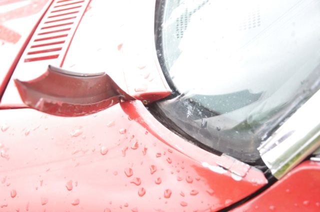

Extérieur:
-les 2 grilles de phare sont abimées (1 200$ sir zip corvette) pour les changer (l'une des deux grilles était en bon état à la livraison du véhicule, cependant elle était mal fixée. Elle est donc tombée sur la route après quelques jours et s'est cassée.
-le capot est mal ajusté
-la peinture est à refaire
-trous de rouille dans le parechoc arrière (reconditionné 240$ sur zip corvette)
-antenne cassée
-bouchon de réservoir d’essence rouillé

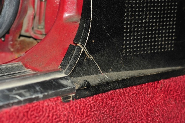

Habitacle :
-les sièges sont à refaire, les coutures du tissu craquent, la mousse se décompose
-il manque la moitié des vis pour tenir les sièges au plancher=> grave problème de sécurité en cas d’accident !!
-il manque la moitié des vis pour tenir les garnitures de porte, de toit et de tableau de bord. Parfois, ce sont des vis à bois genre IKEA qui tiennent les garnitures et le tableau de bord
-des garnitures en plastique sont cassées
-fuite de liquide de refroidissement sous le tableau de bord, la carpette passager est imbibée après 10min
-j'ai découverts qu'à l'origine, l'intérieur était beige et non noir
-les moquettes rouges misent à la vas vite sont mal ajustées
-les trappes du compartiment batterie (derrière les sièges) sont cassées
-les volets de ventilation (à gauche des pieds du conducteur et à droite de ceux du passager) sont bloquées par la rouille du châssis.

Habitacle :

Electricité:
-les essuies glace n'ont jamais fonctionnés
-le bouton pour les essuies glace met des châtaignes électriques dans les doigts
-problème de masse
-la batterie se décharge très vite
-la trappe d'essuies glace ne s'ouvre pas car le système a été modifié (pour ne pas dire saboté)

Sabotage du circuit de dépression, plus de phare, plus d'essuies glace:
![Corvette C3 1971 : Après le nid douillet, se refaire une santé Essuie10](https://i.servimg.com/u/f54/20/04/51/58/essuie10.jpg)
![Corvette C3 1971 : Après le nid douillet, se refaire une santé Essuie11](https://i.servimg.com/u/f54/20/04/51/58/essuie11.jpg)

L'ancien proprio a du mettre plein gaz et la voiture c'est disloquée ...puis remonté avec ce qu'il a pu retrouver
Plus sérieusement c'est bien triste mais tu as l'air de positiver, et motivé pour lui redonner vie.
Bon courage à toi
