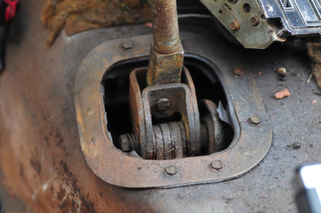

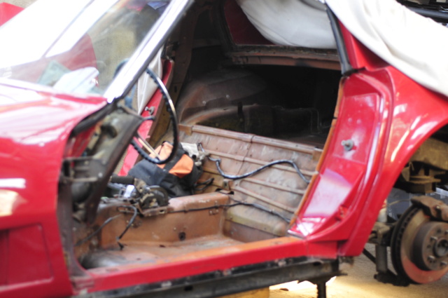

Je suis assez d'accord, quand tu règle un problème à droite, ça pète à gauche. Je préfère tout démonter, photographier, étiqueter et ranger dans des boîtes. Reprendre le châssis à nu. En profiter pour lui refaire une peinture en prévention, refaire tous circuits à neuf (frein, essence, élec, vacuum, fibres optiques, refroidissement). En suite, reprendre la mécanique point par point (moteur, boite, train AR, train AV, direction). Et en fin remettre la coque repeinte.
C'est pour ça que j'ai commencé le grand démontage, et j'ai des questions. Je profite de l’érudition des membres de ce forum:
A quoi servent les 3 commandes sous la colonne de direction?
A quoi sert la 4éme pétale (en plastique noir) tout à gauche, cachée sous la moquette?

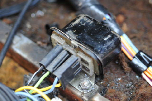

A quoi sert ce petit boitier sous la console centrale?
Voici les photos du démontage:

Les trois bitognaux sous la direction servent à ouvrir les phares sans les allumer, ouvrir la trappe d’essuies-glace sans les actionner et enfin bloquer les balais en position haute pour l'échange des raclettes.
La quatrième pédale est l'inverseur code/phare.
Bon courage pour ton colossal chantier.......
