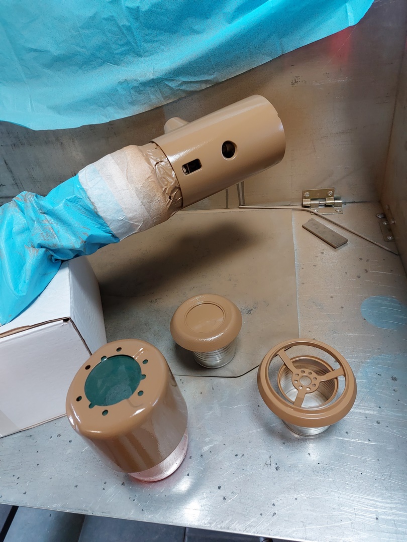

il est monté ce boitier,j'en ai profité pour refaire une beauté à la colonne de direction .
- il faut modifier les rayons de courbure des conduites de frein
-il faut adapter la commande d'embrayage pour ne pas qu' elle vienne taper dans le boitier ( env 5 mm)
- il est regretable que le tuyau de retour ne soit pas un peu plus long pour se connecter à la pompe car le rayon est très petit.
sinon plus de jeu et une commande direct des roues ,une assistance moins prononcée par rapport à l'ancien système .
merci à vous pour vos infos .
![boitier Borgeson - Page 2 20220412](https://i.servimg.com/u/f48/18/06/76/61/20220412.jpg)
![boitier Borgeson - Page 2 20220410](https://i.servimg.com/u/f48/18/06/76/61/20220410.jpg)
![boitier Borgeson - Page 2 20220411](https://i.servimg.com/u/f48/18/06/76/61/20220411.jpg)

le boitier est monté ,j'en ai profité pour refaire une beauté à la colonne de direction
LE BILAN
-il faut modifier les conduites de freins pour faire de la place au boitier
-il faut travailler sur la commande d'embrayage pour ne pas qu'elle vienne taper dans le boitier.
-il est regrettable que la conduite de retour pompe ne soit pas un peu plus longue car on ne peut pas respecter le rayon de courbure du tuyau .
sinon l'assistance est moins prononcée que l'ancien système ,mais c'est pas plus mal pour la tenue de route ,il n'y a plus de jeu .
ci joint qq photos et merci à vous pour vos conseils.
![boitier Borgeson - Page 2 20220418](https://i.servimg.com/u/f48/18/06/76/61/20220418.jpg)
![boitier Borgeson - Page 2 20220416](https://i.servimg.com/u/f48/18/06/76/61/20220416.jpg)
![boitier Borgeson - Page 2 20220417](https://i.servimg.com/u/f48/18/06/76/61/20220417.jpg)
ce message est peut être un doublon ......
LE BILAN
