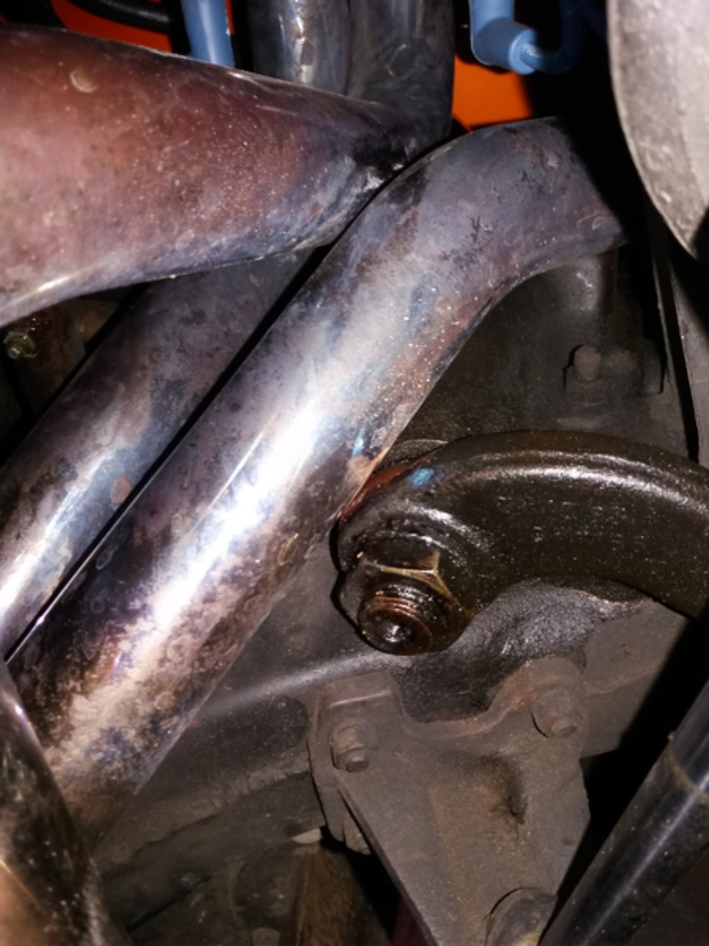

Bonsoir ,
ça fait bien longtemps que je voulais corriger ma direction floue avec un autre système , d’après ce que j’avais compris de chacun ,le boitier Borgeson est très bien .J'ai reçu cette semaine celui que j'avais commander ,et je viens de le déballer ,et la mon dieux ! qu'il me parait gros par rapport a celui d'origine et puis je regarde sous ma voiture ,et je me rend compte que un des spaghettis d’échappement de mes collecteurs Hooker Sidemount Headers pratiquement contre le pitman arm et que la base du boitier borgeson sont beaucoup plus large que celle d'origine ...
quelqu'un a t'il du faire des modifications pour l'installation du boitier ?![boitier Borgeson 20180213](https://i.servimg.com/u/f62/15/29/19/52/20180213.jpg)

il n'est pas rare de voir des collecteurs prendre des coups de masse, pour qu'un truc passe
étonnamment, ça change rien aux performances

la sortie des gaz n'est pas terible si tu tape dedans tu va lui reduire sa sortie des gaz et engendrer des vibrations a grande vitesse ...( jai connu sa )

J’ai eu exactement la même crainte que toi lorsque j’ai reçu mon borgeson car avec le boîtier d’origine le pitarm touchait mon collecteur (J’avais même installé une protection). Lorsque j’ai installé le borgeson, aucun problème tout s’est mis en place pilpoil aucun coup de marteau n’a été nécessaire. (Sauf pour démonter le pitarm d’origine, que j’ai d’ailleurs tronçonné et remplacé par un neuf).
Bon montage et n’oublie pas le réglage de ton angle de chasse sinon tu va être très déçu du résultat 😉

Re: boitier Borgeson
celine..l'a fait aussi ...si je dis pas de bêtise regard sur son post
courage ...
courage ...

comme Tanguy, je n'ai pas rencontré de soucis particulier pour le montage du boitier. J'ai aussi des collecteurs Hooker pour les sides et aucuns coups de marteau pour le montage !!
