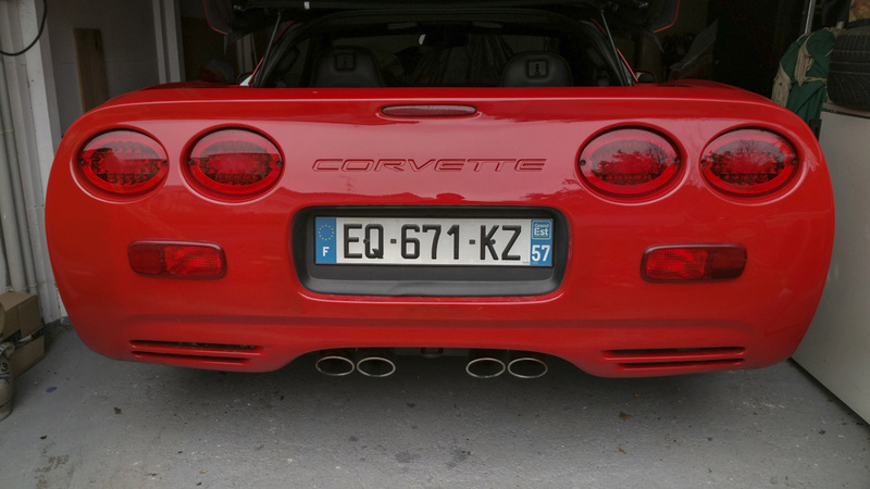

Bien. Comme je l'annonçais précédemment, Whizz m'a envoyé un kit de feux led's.
Etant donné que j'avais des précisions à demander, j'ai créé un post spécifique à ces feux.
Maintenant qu'ils sont installés sur la voiture, vous pouvez voir le résultat ICI. Les photos démarrent le 16 octobre à 23h05.
Il me reste à supprimer les anti-brouillards européens (et accessoirement à reboucher les trous) et à installer le porte-plaque US.
Les AB seront (très probablement) insérés aux feux de recul, sur ce porte-plaque.
J'ai également reçu pas plus tard qu'aujourd'hui, la ligne Borla S-Type II
Montage prévu....... quand j'aurai un peu de temps. Peut-être ce weekend si tout va bien.
Je publierai ce taf ici même.
Allez, on patiente. Il y a aussi une admission directe sur la route. J'ai vraiment de quoi occuper mes weekends.

Sachant que ce samedi je n'avais que l'après-midi de libre, j'ai renoncé à monter le Borla et j'ai préféré démonter le bumper arrière en vue de supprimer les AB, de reboucher les trous laissés par ceux-ci et de repeindre l'ensemble du bouclier.
Pas de difficultés particulières, il suffit d'être méthodique et méticuleux. Si on fait le bourrin, on a vite fait de péter un clip ou d'arracher une partie du faisceau bien planqué dans un recoin. Bref, patience et méthodologie pour un travail bien fait.
Voici le résultat expliqué en image. Bonne lecture.
En gros,
AVANT :
PENDANT :
et APRES :
Dans le détail :

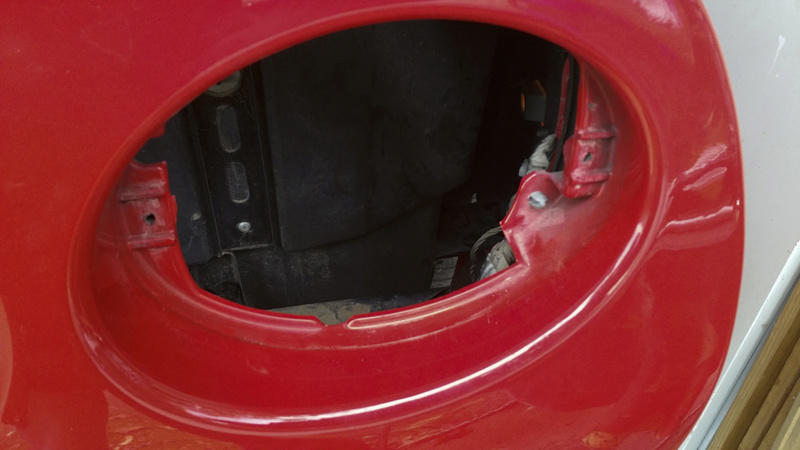

Comment est fixé le bumper ?
Sur le dessus : 5 vis (visibles avec hayon ouvert)
Sur chaque coté (accessible par l'emplacement d'un phare, celui-ci ayant été préalablement retiré évidemment)
On aperçoit en bas 2 goujons de 10 qui maintiennent la base du bumper et la base de l'aile simultanément.
Sur la "barette" alu verticale, 2 goujons de 10 (en bas) et 2 écrous de 8 (en haut). C'est peut-être l'inverse mais peu importe....
Tout s'est retiré sans WD40 et sans efforts. Trop cool.

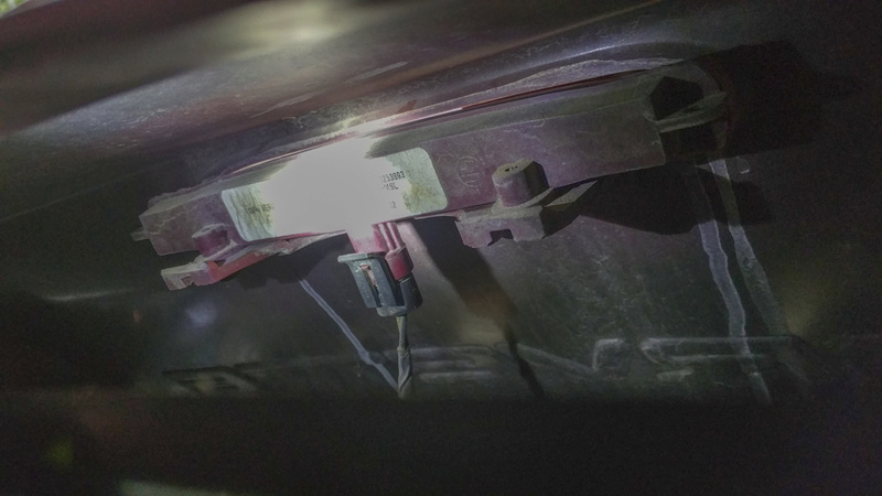

Il reste à débrancher le 3ème feu stop (voir photo ci-après) ainsi que les 2 porte-ampoules d'éclairage de plaque (pas de photo, inutile de chercher).
Rien de compliqué, on passe toujours par un trou de phare et ça va tout seul.
Et pour finir, j'en ai profité pour remplacer également les éclairages de plaque par des led.
Quand plus rien ne risque d'accrocher, il suffit de tirer le bumper vers soi à l'horizontale (il reste sur le bumper les 2 goujons dont on a retiré les écrous au départ. Je pense qu'ils restent solidaires du bumper pour une question d'alignement (bon, j'dis ça, j'dis rien, c'est pas moi qui ai conçu cette guive).
Attention, au niveau de la fixation inférieure (coté échappement), il faut un peu plier le bumper vers le bas pour le dégager d'un rebord.
Et voili voilou pour cette première partie.
J'ai passé grosso-modo 2 heures en y allant avec précautions et parfois à tâtonnements. Maintenant, connaissant le montage, je pourrais le faire en moins d'une heure sans forcer.
Dans le prochain épisode, nous verrons comment reboucher des trous autrement qu'avec du plâtre

Le bumper est finalement parti en carrosserie pour rebouchage des trous d'AB et peinture.
Je pensais le faire moi-même mais cela aurait tardé et comme je souhaite quand même remettre ma voiture en état rapidement, c'est un pro qui va s'en charger.
Il pense refermer les trous en soudant un morceau de pare-chocs et en comblant avec du bi-composant. Enfin, je n'ai pas tout compris, l'essentiel est qu'il sache ce qu'il fait.
Ça va me coûter 300 balles pour ceux qui s’apprêtaient à me poser la question.
Je le récupère jeudi prochain et en échange, je lui laisse le bumper avant qui a besoin d'une retouche de peinture. Ça, ça me coutera environ 150 balles.
Les photos suivront pour le remontage de ce nouveau Q qui va redonner un sacré coup de pep's à cet arrière.

Comme annoncé précédemment, j'ai monté le Borla ce samedi.
Enfin, quand je dis "je", c'est plutôt un autre qui l'a fait. Je n'ai plus la souplesse de me glisser sous une voiture. N'ayant pas de pont, on s'est contenté de 2 rampes.
Les 2 lignes sont indépendantes l'une de l'autre et le démontage est simple : 2 goujons de 16 au niveau de la collerette qui relie l'arrière au central et 2 silents-blocs tenu par 2 goujons de 13 sous l'absorbeur de chocs. Il y en a 1 à chaque extrémité et servent à fixer le silencieux.
Par contre, l'ancien silencieux est en un bloc jusqu'à la partie centrale. Ça veut dire que le tube coudé (il passe au dessus du pont) qui relie le silencieux au central est solidaire du silencieux. Après avoir viré les goujons, il faut jouer avec le silencieux pour arriver à sortir l'ensemble. Pour le coté gauche (dans le sens de la marche), pas de problèmes. Par contre sur le droit, la collerette ne passait pas. Impossible de sortir le bloc en entier. N'ayant plus les exemples de ceux qui l'ont fait, j'ai décidé de couper la collerette. De toutes façons, l'ancien échappement va être kippé à la déchetterie.
Pour le remontage, pas de soucis car ce fameux tube coudé est séparé du reste. Donc ras.
Au final, ça se fait rapidement et la sonorité est complètement métamorphosée. Dès le ralenti on perçoit une nette différence. Et en montant dans les tours, on a l'impression d'avoir une autre motorisation.
Vivement que ma voiture soit remontée pour un essai sur route.
Quelques images pour agrémenter la chose. Malheureusement, pas vraiment de photos de détails car difficile de se glisser sous la voiture pour en faire.
Le carton contenant l'ensemble.
On distingue les fameux tubes coudés.
On trouve 2 colliers pour solidariser ces tubes aux silencieux ainsi que 2 joints.
Par contre, pas de nouvelle visserie. Obligé de reprendre les anciens goujons.
Comme bien souvent, 1 qui travaille, 4 qui font les cons à coté et le 5ème (moi-même) qui prend la photo.
On ne change pas une équipe qui gagne.
PS : à gauche vous apercevez la C2 de ma femme (elle sait pas la chance qu'elle a
Et sur cette dernière, on voit la collerette fixée au tube central par les 2 goujons de 16.
