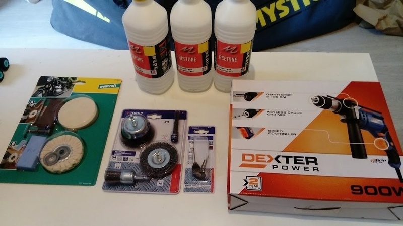

retour des courses grace a vos conseilles encore merci
![sortie de grange corvette c3 1976 - Page 4 Dsc_0029](https://i.servimg.com/u/f11/19/75/81/03/dsc_0029.jpg)

Pense à mettre des gants et surtout des lunettes quand tu utilises les brosses métallique!

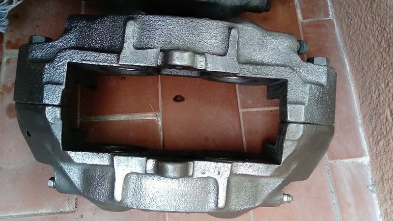

bon ça rend pas trop mal
avant acétone
![sortie de grange corvette c3 1976 - Page 4 Dsc_0032](https://i.servimg.com/u/f11/19/75/81/03/dsc_0032.jpg)
après acétone et avant la brosse
![sortie de grange corvette c3 1976 - Page 4 Dsc_0033](https://i.servimg.com/u/f11/19/75/81/03/dsc_0033.jpg)
apres la brosse
![sortie de grange corvette c3 1976 - Page 4 Dsc_0034](https://i.servimg.com/u/f11/19/75/81/03/dsc_0034.jpg)
un GRAND MERCI a vous

Beau rendu ![Smile](https://2img.net/i/fa/i/smiles/icon_smile.gif)

coucou j'ai fini de tous les poncer (etriers) 2 il y a 2 jours et 2 aujourd'hui ...
les 2 que j'ai poncer il y a 2 jours ,on j'ai l’impression qu'ils sont un peux foncer déjà
es normal comment éviter ca ? peinture obligatoire ? j'aime la couleur qu'ils sont après ponçage
merci pour vos réponse

Faroy a écrit:coucou j'ai fini de tous les poncer (etriers) 2 il y a 2 jours et 2 aujourd'hui ...
les 2 que j'ai poncer il y a 2 jours ,on j'ai l’impression qu'ils sont un peux foncer déjàes normal comment éviter ca ? peinture obligatoire ? j'aime la couleur qu'ils sont après ponçage
pas facile même si tu les passes au vernis incolore, avec les températures au freinage ça va jaunir
