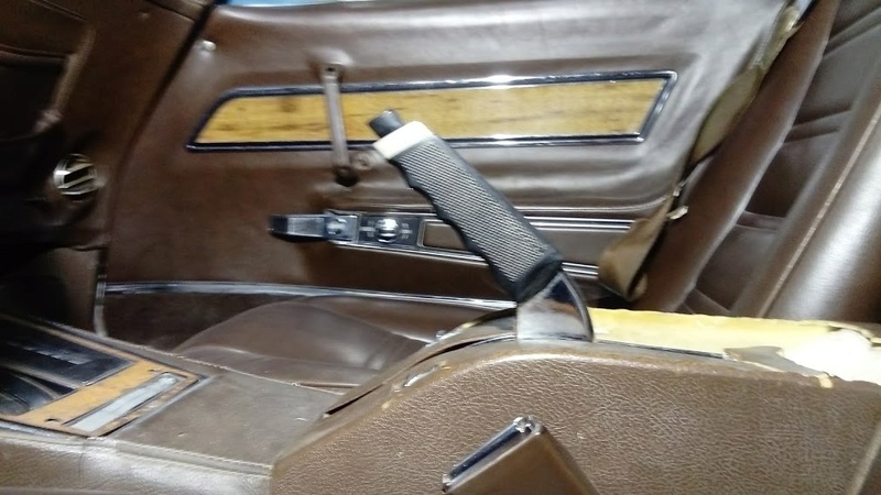

et comme un grand j'ai réglé le frein a main
c'est bien ici hein
![sortie de grange corvette c3 1976 - Page 2 839752](/users/1512/11/73/77/smiles/839752.gif)
![sortie de grange corvette c3 1976 - Page 2 Dsc_0023](https://i.servimg.com/u/f11/19/75/81/03/dsc_0023.jpg)
du coup sa va mieux ca en moin pour la contre visite
![sortie de grange corvette c3 1976 - Page 2 Dsc_0024](https://i.servimg.com/u/f11/19/75/81/03/dsc_0024.jpg)
la je suis au max c'est bien non ???

bonjour
le controleur n y est pas allé de main morte , tu as une bonne liste , pour rouler car tu en as envie certainement fait ce qui est en contre- visite , le reste plus tard
sur la mienne 79 je n ai que "" commande de frein de stationnement : course importante "" il fallait qu il mette qq chose il savait que l on ne se sert pas de ça , c est le " park" de la boite qui bloqque

Ça c'est la dernière opération
câble détendu à fond, il faut d'abord régler les mâchoires, puis seulement après tendre le câble pour la hauteur du levier de frein de parking.

Oups comment on fait pour les mâchoire.?🙁

le frein parking c'est des frein tambour dans les disques,tu détends à fond le câble, tu déposes les roues arrières, tu trouves les trous dans la face des disques, et avec un tourne vis plat en passant par les trous en regardant avec une lampe la molette à dents de chaque côté, tu la fais pivoter en entrainant la molette avec le plat du tournevis jusqu'à bloquer la rotation du disque, tu tapes avec un gros marteau sur le moyeux du disque, si ça ne libère pas la rotation tu actionne la molette en sens inverse juste pour libérer la rotation et après tu tends le câble

Dans quel sens faut actionner la molette pour serrer ?

http://www.ecklerscorvette.com/corvette-power-steering-cylinder-rebuild-kit-1963-1982.html
voila le probleme
![sortie de grange corvette c3 1976 - Page 2 Dsc_0028](https://i.servimg.com/u/f11/19/75/81/03/dsc_0028.jpg)
merci

Pour moi tu ne vas rien changer avec ce kit. Il faut savoir comme l'a dit Barouf, il doit y avoir du jeu dans cette rotule. C’est le jeu qui va actionner la direction assistée. Tant que tu n’as pas de fuite d’huile et que la direction te parait facile. Pas de changement en vue.Faroy a écrit:coucou petit question es que ce kit va pour retirer le jeux dans la direction ???![]()
voila le probleme
merci

ok donc je retourne le voir et lui dit que c'est un mauvais
