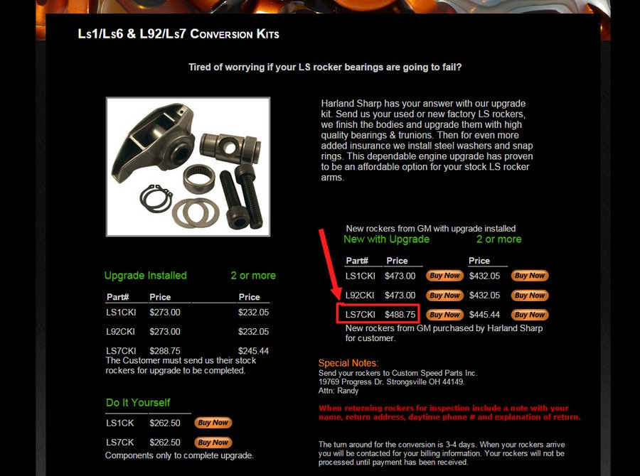

Le lien des pièces
http://www.harlandsharp.com/conv_kit.htm
Si tu fais de la mécanique tu peux le faire toi même ce n'est pas compliqué , sinon tu le fais faire et c'est un bon gros 3 heures de MO .

J'avais déjà vu le lien, mais il y a plusieurs tarifs....
Entre 245 dollars les 2 pièces et 445 dollars les 2...c quoi la différence ???

Le kit c'est LS7CKI il est a 488.75 dol , le prix plus bas , c'est si tu prends plusieurs kit (remise )

wesson a écrit:Le kit c'est LS7CKI il est a 488.75 dol , le prix plus bas , c'est si tu prends plusieurs kit (remise )
Le kit, c'est 8 basculeurs ?
santiago- Turbocharged
- Nombre de messages : 2689
Localisation : Alsace
Modele Vette : C6 Z06
Date d'inscription : 04/08/2005
Re: Casse moteur C6 Z06
Je ne sais pas ce que comprend ce kit mais sur la voiture il y en a 16 de basculeurs (admission et échappement).

santiago a écrit:wesson a écrit:Le kit c'est LS7CKI il est a 488.75 dol , le prix plus bas , c'est si tu prends plusieurs kit (remise )
Le kit c'est 16
8 admissions
8 échappements
plus les nouvelles vis

Le site : http://www.harlandsharp.com/conv_kit.htm
Mais si vous êtes plusieurs pourquoi ne pas faire une commande groupé ?
En gros 1 kit c'est : $488.75 2 ou plus c'est $445.44
