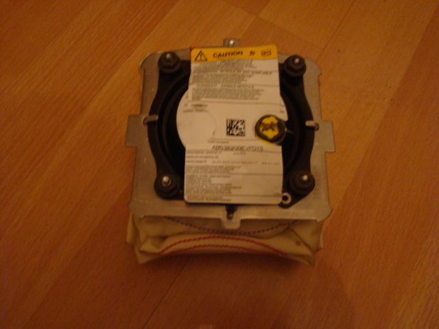

un peu d esthétisme  - Page 7 Empty Re: un peu d esthétisme

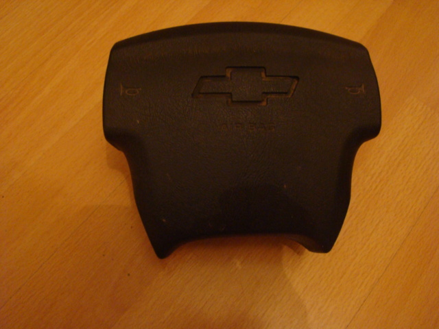

Message par Pat 25 Mer 17 Fév 2021 - 18:12

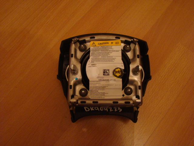

Pour le montage il faut un airbag de pick up
un peu d esthétisme  - Page 7 Photo_71
un peu d esthétisme  - Page 7 Photo_72
le démonter pour prendre le sac
un peu d esthétisme  - Page 7 Photo_73

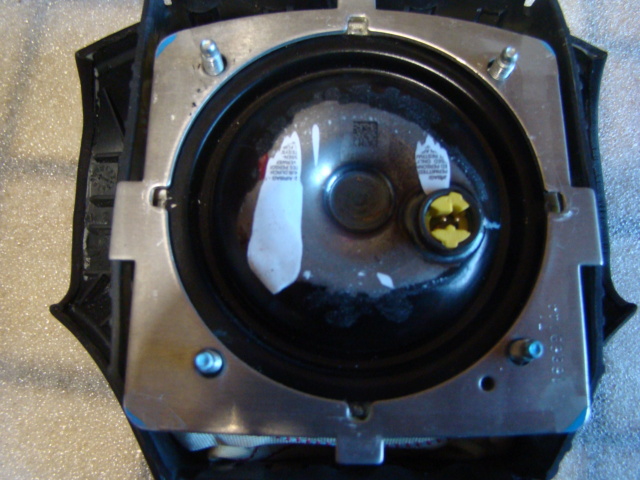

retirer la plaque qui tient par 4 petits ergots et les supprimer
un peu d esthétisme  - Page 7 Photo_74
un peu d esthétisme  - Page 7 Photo_77
ensuite mettre l'airbag dans le logement de c6 avec la plaque qui le tient avec 4 écrous
a savoir qu'il faut refaire l'ajustement des 2 trous du bas
un peu d esthétisme  - Page 7 Photo_76
le montage est fini
un peu d esthétisme  - Page 7 Photo_75

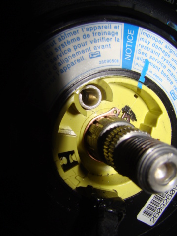

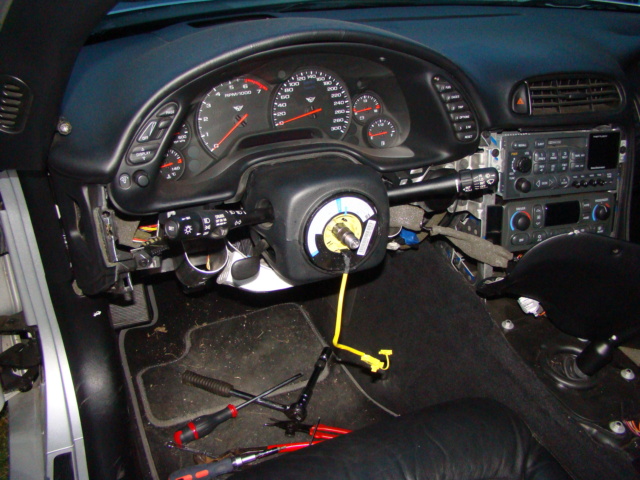

Message par Pat 25 Dim 21 Fév 2021 - 18:47

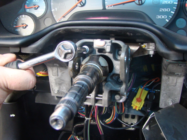

Un peu de nouveau sur le changement du volant, après avoir enlevé la console et la plaque sous le volant, il faut dévisser l'airbag mais sans le brancher, pour le faire plus facilement j'ai mis 3h à 12h et retirer la visée puis 9h à 12h et retirer la deuxième vise puis j'ai remis le volant 12h,  de cette façon ça permet de mieux aligner l'outil pour retirer les vises , ensuite débranché la batterie et attendre 15 minutes pour débrancher l'airbag ,  pour le faire rien de compliquer, débranché le fil jaune, le fil noir qui est sur une cosse et donner un quart de tour sur la partie blanche qui entoure le fil rouge et blanc .
un peu d esthétisme  - Page 7 Photo_80
un peu d esthétisme  - Page 7 Photo_78
un peu d esthétisme  - Page 7 Photo_79
Pour retirer le volant j'avais besoin d'un extracteur à 3 branches donc je suis allé en acheter un vite fait et vue l'heure leur tardive qu'il était j'ai pris ce qu'il y avait donc un bas de gamme pas chère environ 12 euros, un peu de modif dessus pour pouvoir bien le mettre en position et en tension , une fois bien en tension j'ai attendue quelques minutes puis il est sorti de lui-même sans rien toucher comme par magie .
Voilà ou j'en suis pour le moment

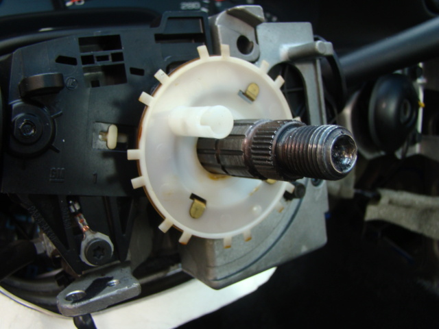

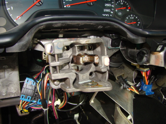

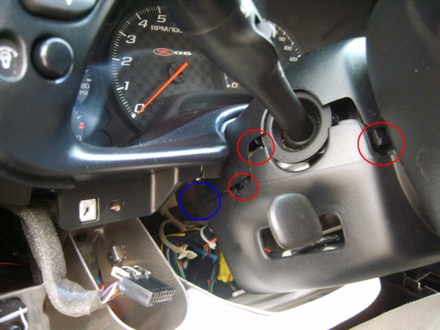

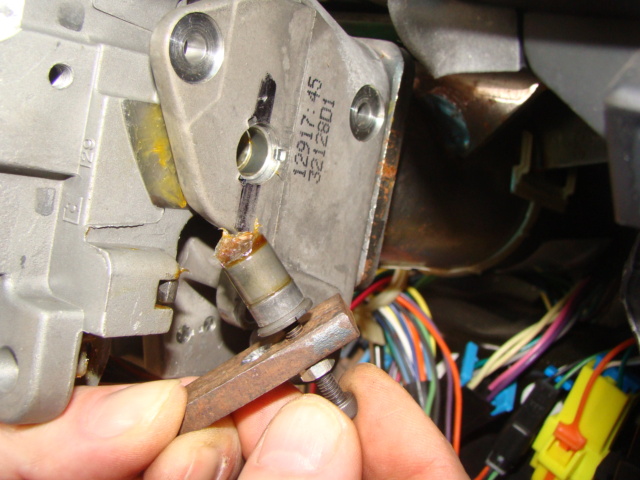

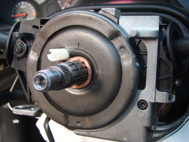

Message par Pat 25 Mer 24 Fév 2021 - 18:55
La suite , enlever les caches plastiques pour avoir accès aux comodos et au reste qu'il faudra démonter celui du bas tiens avec deux vis donc les retirer et face a vous vous poussez le cache et descendre puis le désaccoupler car il tient par des crochets, celui du haut tient par une vis un peu planquée
un peu d esthétisme  - Page 7 Steeri10
un peu d esthétisme  - Page 7 Steeri11
un peu d esthétisme  - Page 7 Column10

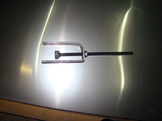

Mettre en pression la pièce jaune ( je ne connais pas son nom) avec l'outil qui va bien, puis retirer le circlip
un peu d esthétisme  - Page 7 Photo_82
un peu d esthétisme  - Page 7 Photo_83
retirer la bague en cuivre
un peu d esthétisme  - Page 7 Photo_84
mettre en pression la plaque pour enlever la bague qui le tient avec l'outil maison après retirer aussi la plaque
un peu d esthétisme  - Page 7 Photo_85
Retirer la plaque blanche
un peu d esthétisme  - Page 7 Photo_86

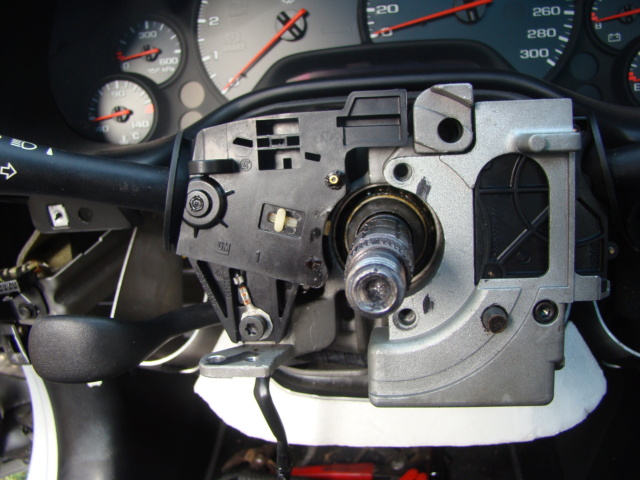

Retirer les comodos , celui de gauche tient par 3 vis et celui de droite et clipsé
un peu d esthétisme  - Page 7 Photo_87
un peu d esthétisme  - Page 7 Photo_88
un peu d esthétisme  - Page 7 Photo_89
un peu d esthétisme  - Page 7 Photo_90
Message par Math90 Mer 24 Fév 2021 - 19:42
Impressionnant, tu lâches rien quand tu as une idée... bravo 💪

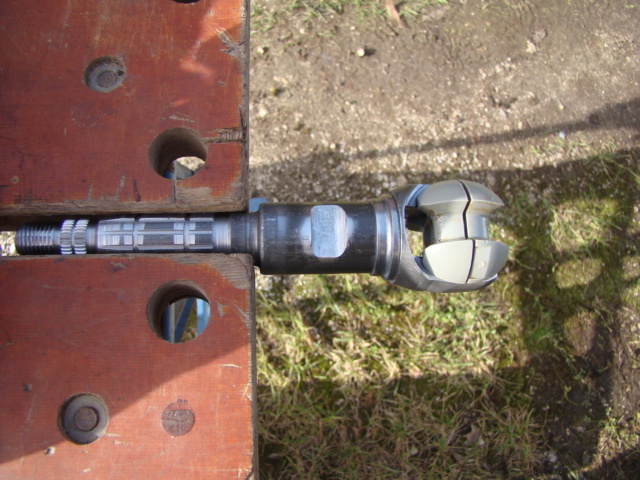

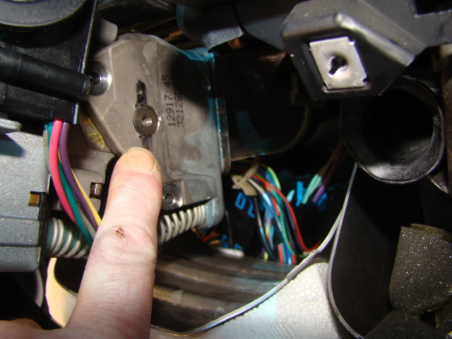

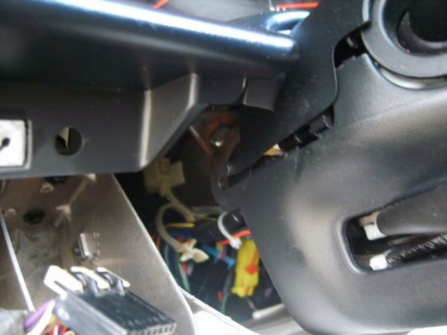

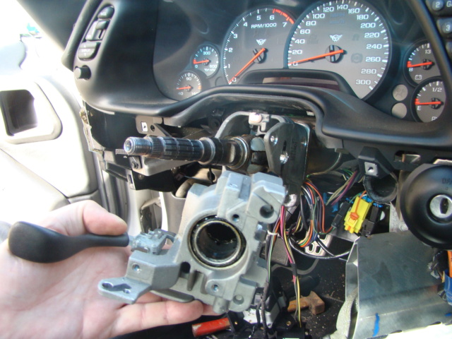

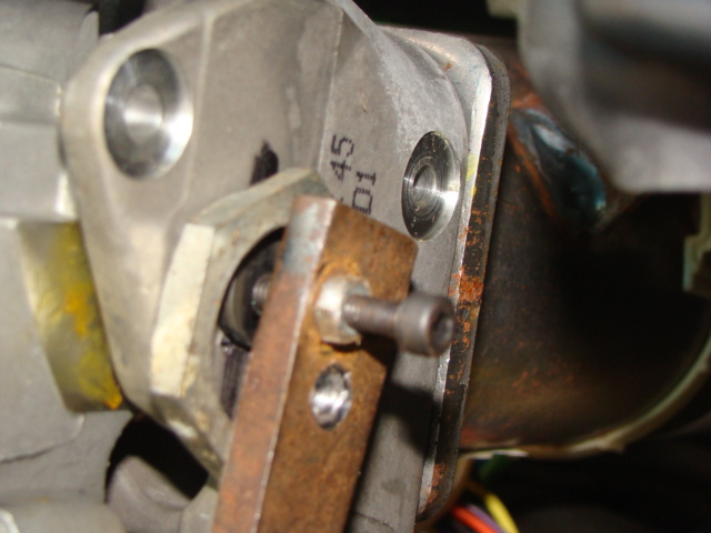

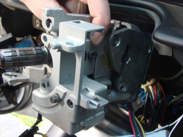

Message par Pat 25 Jeu 25 Fév 2021 - 17:49
Après enlever le ressort
un peu d esthétisme  - Page 7 Photo_91
Ensuite retirer le support des comodos qui tient par deux axes avec un extracteur ( un axe de
chaque côté )
un peu d esthétisme  - Page 7 Photo_92
Extracteur maison mais sa fait l'affaire
un peu d esthétisme  - Page 7 Photo_93
un peu d esthétisme  - Page 7 Photo_94
Retirer le bloc
un peu d esthétisme  - Page 7 Photo_95
Dévisser les 4 vis
un peu d esthétisme  - Page 7 Photo_96
tourner ce boîtier , incliner la partie de l'arbre a 9 h et le sortir avec la sphère
un peu d esthétisme  - Page 7 Photo_97
Mettre la sphère sur l'arbre de c6
un peu d esthétisme  - Page 7 Photo_98
Maintenant  il ne reste plus cas tout remonter et fixer le nouveau volant

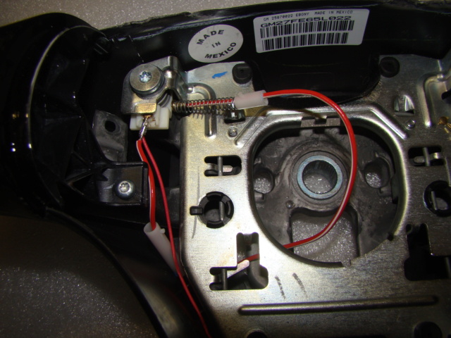

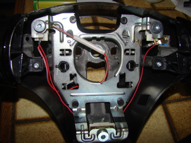

Message par Pat 25 Jeu 25 Fév 2021 - 18:47

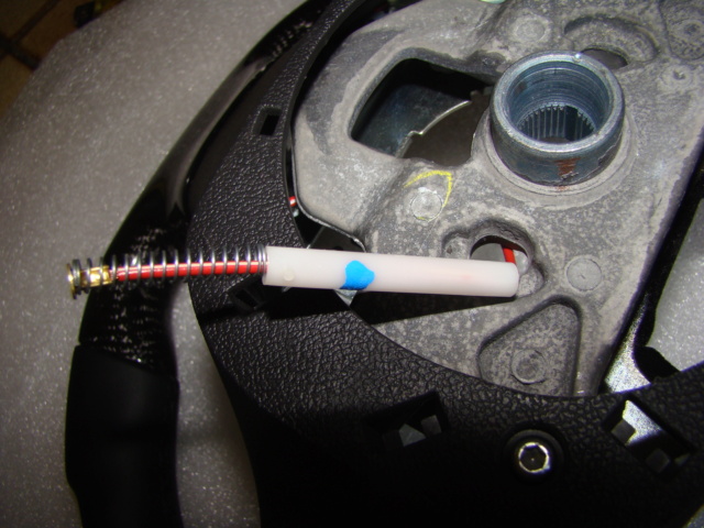

Pour le klaxon il faut brancher le fil noir au volant pour la masse et pour le file rouge j' ai pris l'ancien que j'ai coupé et soudé sur la plaque de support de l'airbag
un peu d esthétisme  - Page 7 Photo_99
Ensuite couper un morceau de la partie blanche que sert à la connection du + , car il est trop long pour le brancher entier avec le volant de c6
un peu d esthétisme  - Page 7 Photo101
un peu d esthétisme  - Page 7 Photo100
Maintenant connecter l'airbag puis le clipser et c'est fini
