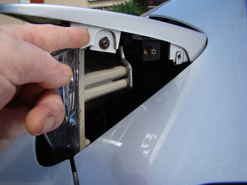

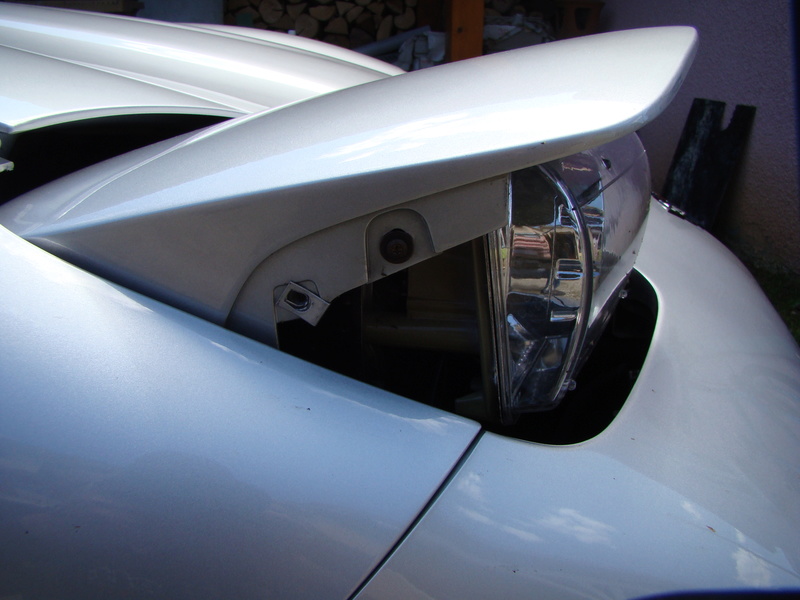

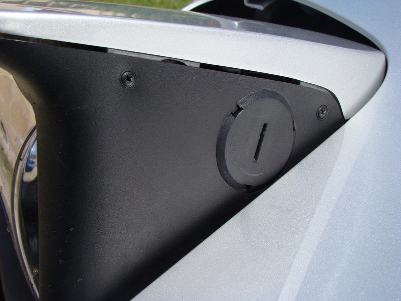

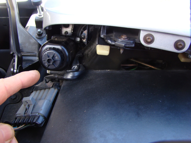

Message par Pat 25 Sam 29 Avr 2017, 17:26

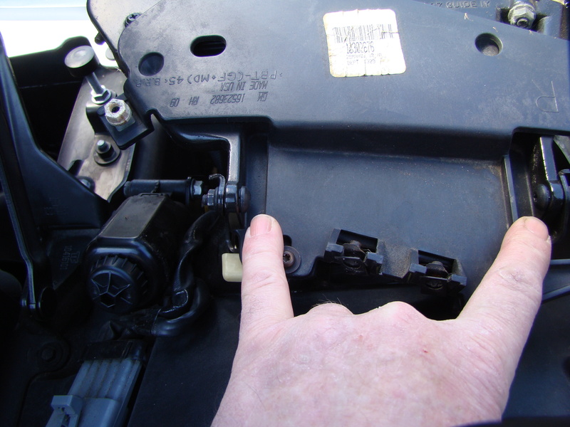

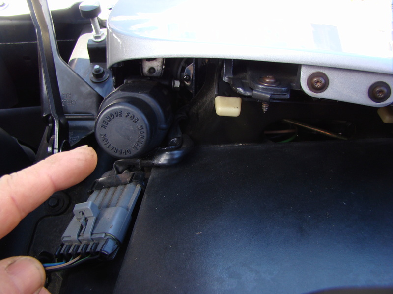

Pour démonter le phare
retirer le capuchon qui donne accès a la mollette qui permet de monter ou de descendre le phare
un peu d esthétisme  - Page 3 Photo_24
un peu d esthétisme  - Page 3 Photo_25
retirer les 2 vises ( du couvre phare )
un peu d esthétisme  - Page 3 Photo_26
monter le phare a l aide de la mollette puis enlever les vises de chaque coté du cache noir et l enlever
un peu d esthétisme  - Page 3 Photo_27
un peu d esthétisme  - Page 3 Photo_28
enlever les 2 vises ( du couvre phare ) et l enlever
un peu d esthétisme  - Page 3 Photo_29
un peu d esthétisme  - Page 3 Photo_30
enlever les 2 vises et écrous qui fixe le phare
un peu d esthétisme  - Page 3 Photo_31
pivoter le phare en le protégeant puis retirer la rondelle et l axe et le phare vient , ne pas oublier lde le déconnecter
un peu d esthétisme  - Page 3 Photo_32
cette méthode permet aussi l accès au clignotant très facilement

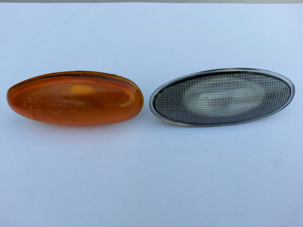

Message par Pat 25 Dim 22 Juil 2018, 15:47
Pour la version crystal , j'ai mis ce modèle
un peu d esthétisme  - Page 3 S-l50010
https://www.ebay.fr/itm/DEUX-tuning-Clignotants-de-cote-FIAT-PUNTO-I-10-93-09-99-Type-dampoule-WY5W/332565348352?hash=item4d6e708000:g:3IIAAOSwATxakBl1
