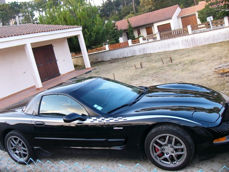

Rajout d'une déco "racing" sur les cotés de la voiture (ou Tintin sur la lune pour certains....  willy  modifs Z06 PMO 839752 )
modifs Z06 PMO Palmyr10

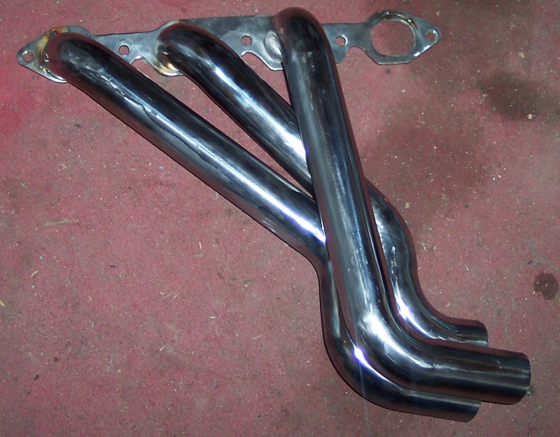

étant parti dans les modifs, j'ai changé les collecteurs d'origine par une paire de 4en1 fait main (tout comme l'échappement)
j'ai pas de photos des 4en1 terminés, juste en cours de réalisation
Avant:
modifs Z06 PMO C5-410
Pendant:
modifs Z06 PMO C5-110
modifs Z06 PMO C5-210

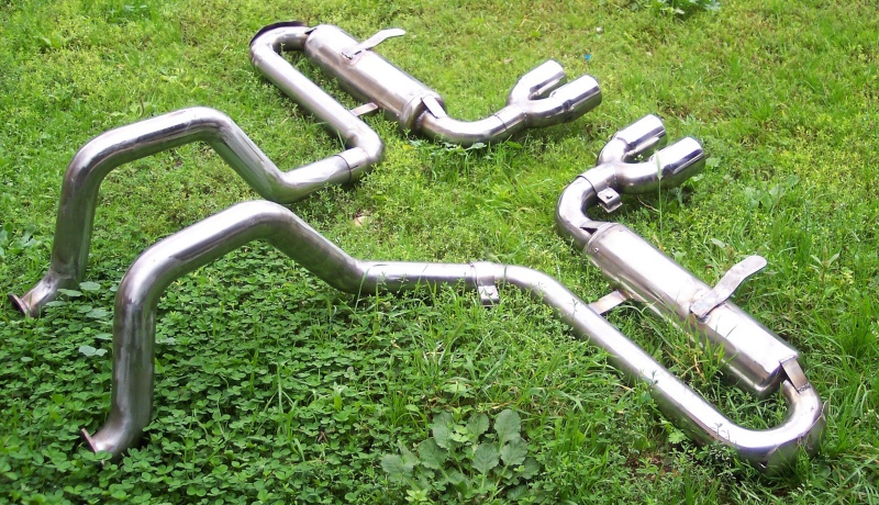

puis ligne complète inox (pareil pas de photos de belles qualité)
On voit ici la ligne par en dessous, avec les leurres O² en cours de montage
modifs Z06 PMO Photo010

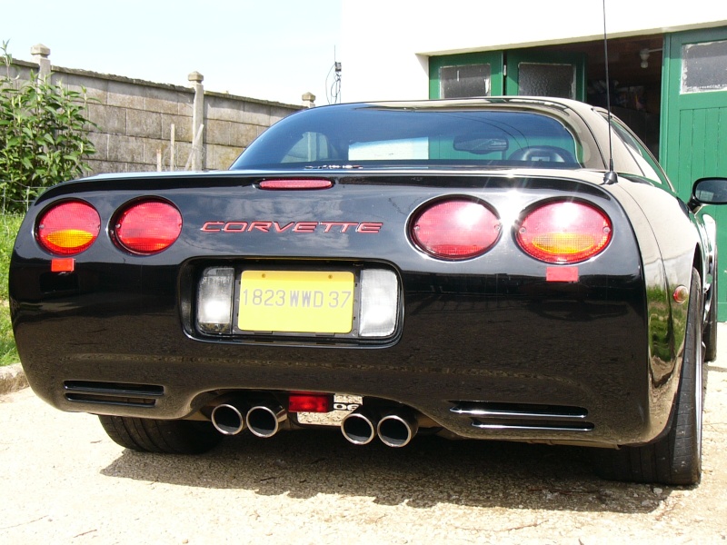

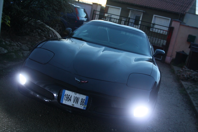

bon après s'être occupé de l'admission, de la ligne, de l'échappement et de la "déco", il fallait passer en LED (bien avant nos amis en C6....  modifs Z06 PMO 839752 )
LED derrière
Avant (avec en plus un arrière modifié pour la dreal)...beurk !:
modifs Z06 PMO P1040312
Apres
modifs Z06 PMO Img_7710
modifs Z06 PMO Img_4112
modifs Z06 PMO Img_4111

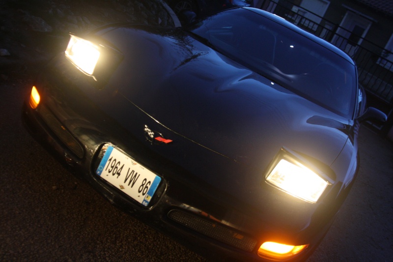

et puis passage en LED à l'avant [switchback]
modifs Z06 PMO Img_4210
modifs Z06 PMO Img_4211
tant que j'étais dessus, changement du levier de vitesse par un hurst plus viril (au grand désarroi de mme...  modifs Z06 PMO 839752 )

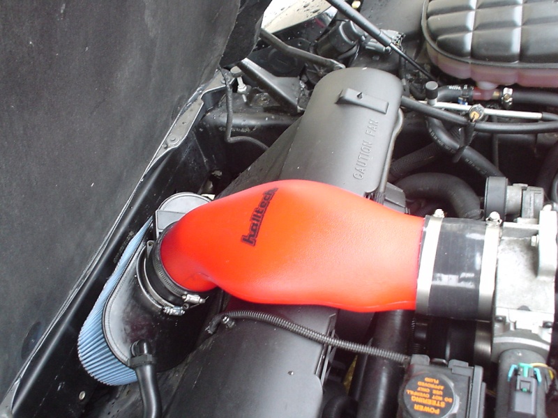

Ton admission n'est pas le must , tu écopes de l'air tiède .

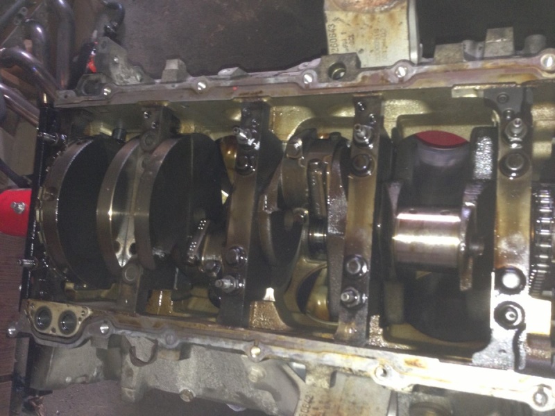

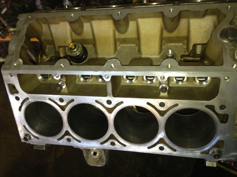

Ma vette a atteint ses 200.000 km au compteur avec beaucoup de circuit et une fatigue des segmentations (d'où conso d'huile)
Fuite d'huile provenant du capteur de pression sur le bloc moteur qui pisse sur la ligne d'échappement, fumée bleue (pas mal de fumée...  modifs Z06 PMO 839752 ) odeurs d'huile, conso excessive....bref il était temps de lui redonner un petit coup de jeunesse...
modifs Z06 PMO 09042010

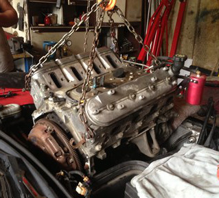

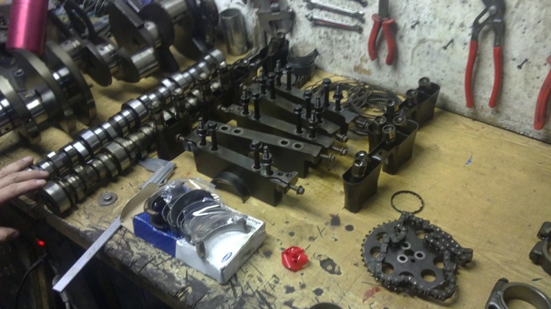

Donc opération à cœur ouvert
sortie du moteur
modifs Z06 PMO C5_z0610

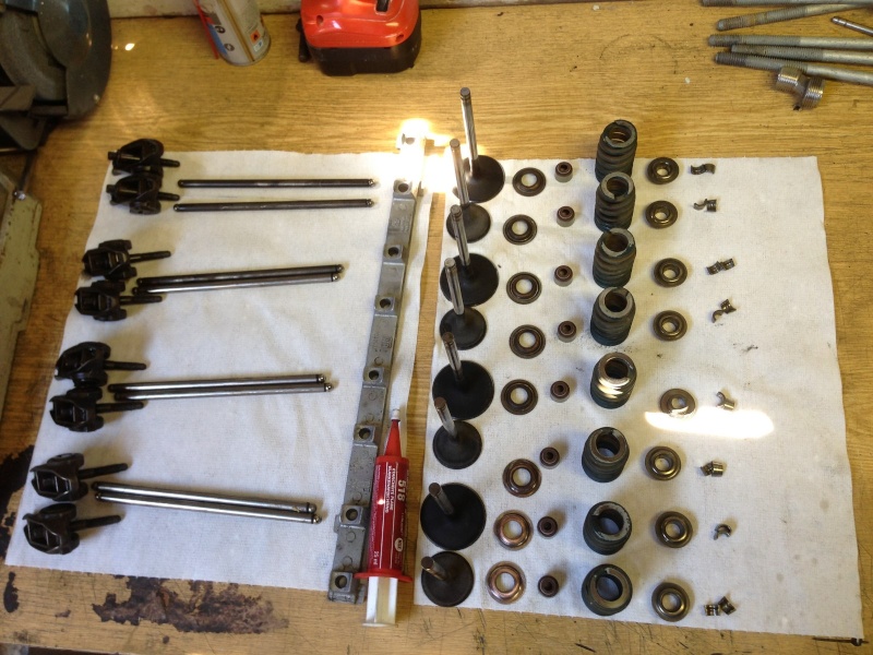

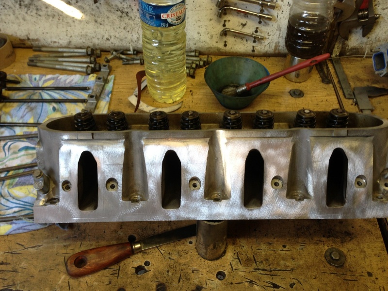

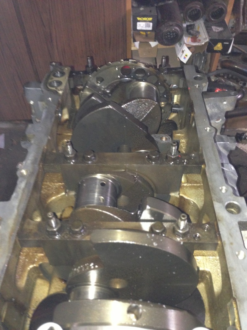

on déculasse, on vire tout, on nettoie, on poli, bref remise à neuf du bloc, déglassage, changement de tous les coussinets, joints, ressorts.
J'ai conservé les soupapes et pistons

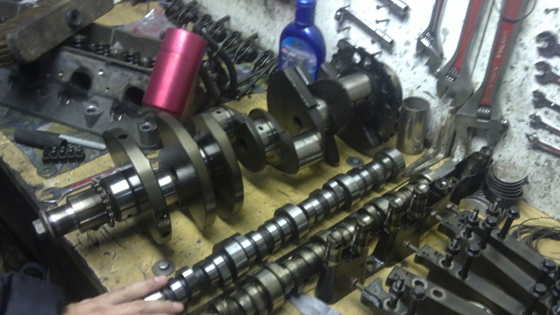

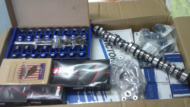

Apres un bon check up du bloc et nettoyage en règle, opération remontage...
J'en profite pour mettre un arbre a cam un peu plus pointu (pas grand chose, un arbre à cam de Z06 de 2004), changement de la chaine, pompe à huile haut débit, culbuteurs Scorpios
modifs Z06 PMO 02102010
reste à monter l'embrayage neuf (perfo) les amortisseurs neufs (Z06 2004) vidange en règle de la boite et du pont, changement de la PCV valve passager (tant que le moteur est sorti !)

alec, pour l'admission je sais que ce n'est pas la plus performante, je verrais ultérieurement si je la change ou pas

attention avec les culbus alu, il y a eu des cas de casse Sad
je serai plutôt parti sur des origine avec upgrade compcams du roulement de pivot.
modifs Z06 PMO Empty Re: modifs Z06 PMO
Message par PMO Mar 7 Jan 2014 - 15:30
Vince a écrit:attention avec les culbus alu, il y a eu des cas de casse Sad
j'ai pas mal lu les forums, a priori les scorpios semblent les + fiables avec peu de casse
ne me porte pas la poisse  modifs Z06 PMO 839752
j'ai aussi changé les ressorts par des neufs d'origine (les miens commençaient à être plus "mou")

Message par musclor Mar 7 Jan 2014 - 16:15
Est ce que tu changes la distribution ???????
musclor
musclor
Masculin Nombre de messages : 1362
Localisation : NORD (BOUCHAIN)
Modele Vette : C3(74) ensuite C4(91) et enfin C5(98)
Date d'inscription : 14/09/2006
Message par PMO Mar 7 Jan 2014 - 16:19
musclor a écrit:Est ce que tu changes la distribution ???????
juste chaine neuve mais je garde tout d'origine
comme c'est ouvert, je change la pompe à huile

PMO a écrit:alec, pour l'admission je sais que ce n'est pas la plus performante, je verrais ultérieurement si je la change ou pas
Je possède la même admission Haltech stinger sur la C5, depuis que j'ai ouvert le tunnel, c'est un grand bol d'air frais à chaque accélération......... willy

Message par Jack in the Box Mar 7 Jan 2014 - 17:26
........ tu as conservé le même ratio de levée ?
Masculin Nombre de messages : 3164
Localisation : Vaucluse
Message par PMO Mar 7 Jan 2014 - 17:29
oui

Message par musclor Mar 7 Jan 2014 - 18:03
Quand tu dis "juste chaine neuve"tu ne changes pas les pignons ??

Superbe post Pascal….  party1  Salut les Vettistes  party1
Juste un petit détail qui m’a fait  repensé aux soucis rencontrés par d’autres en voyant la photo que tu as posté dans le post de Musclor, la couleur bleu des culbuteurs Scorpio…
Gaffe tout de même, il y a eu des soucis, je vois que Vince s’en rappelle également… Wink
