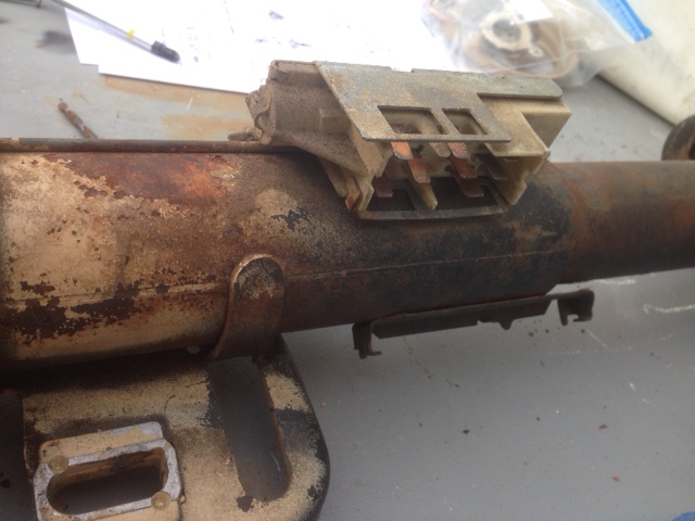

question con ... a quoi sert cette petite poignee ?
probleme colonne de direction Img_0843
j'imagine que c'est une reglage et elle va ensuite sur cette broche electrique ..
probleme colonne de direction Img_0844
avant de demonter cela n'avais aucunes incidence sur la colone , alors peut etre que vu l'etat du roulement une des billes etait venue se foutre dedans et bloquait tout .... sinon je vois pas ..
Barney Ross
Barney Ross
Nombre de messages : 185
Date d'inscription : 28/08/2012
probleme colonne de direction Empty Re: probleme colonne de direction
Message par Vince Ven 15 Sep 2017 - 13:05
tu fais erreur
le levier n'est pas relié sur le contacteur électrique
c'est le barillet de clé qui est relié là dessus Wink
le contacteur est la partie électrique du neiman. d'ailleurs, vu qu'il y a de la tringlerie, la position du contacteur est réglable.
le levier sert à pouvoir mettre la clé sur off et la retirer
quand tout marche bien ,tu peux pas tourner complètement la clé et la retirer sans appuyer sur le levier. ça se bloque.

alors la tringlerie et le contacteur reglable ?? c'est a dire ?
comme tu dit quand tout marche bien parce que je confirme moi j'ai jamais apuye dessus et la cle est toujours sortie bang
