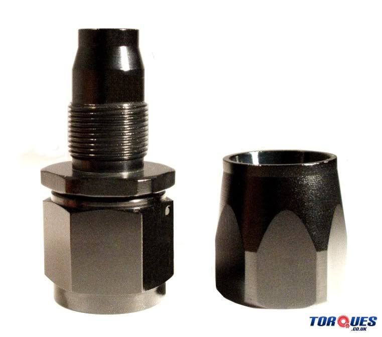

Ayé j'ai reçu durite et raccords party1
J'ai vérifié les filetages de mes adaptateurs et c'est nickel !!! Je passe du 5/8 UNF (portée conique) de la pompe en AN -6, puis de l'autre côté de An -6 au 3/8 NPT de mon filtre / rampe de carbu. Tout est nickel.
Les embouts An -6 que j'ai pris sont ceux-ci : http://www.ebay.fr/itm/171314533959?_trksid=p2060353.m2749.l2649&ssPageName=STRK%3AMEBIDX%3AIT
Meteorik's Vette - Page 10 S-l500
Et comme me l'a conseillé Vince, j'ai acheté la durite qui va avec en AN -6 :
http://www.ebay.fr/itm/380831203971?_trksid=p2060353.m2749.l2649&ssPageName=STRK%3AMEBIDX%3AIT
Je vais pour emmancher la durite dans le raccord et là... c'est le drame.
J'ai commencé à chercher un tuto pour voir si je ne le loupais pas un truc : http://auto-kartcross.superforum.fr/t284-comment-monter-vos-durites-aviation
Le tube intérieur du raccord va nickel dans le tube teflon. L'olive doit aller aussi je pense. Par contre, c'est parfaitement impossible de passer la bague autour de la tresse métallique, celle-ci est beaucoup trop épaisse ! J'ai un trou de 12 mm env. dans le raccord et la durite fait 14 mm de diamètre extérieur...
Bref, couillonné ! Je voulais faire un truc propre et ben ca sera pas le cas bang
Pourtant, j'ai pris tout dans la même marque, tout dans la même gamme (An -6)
Comprends pas...

Message par Vince Lun 12 Juin 2017 - 22:02
-6an, c'est une taille, pas une gamme Wink
les embouts pour de la durite standard nitrile et téflon sont pas du tout les mêmes (pas la même gamme).
tu as commandé les embouts pour ligne teflon, pas du standard Sad c'est pas une histoire de fastflow ou pas...
le tuto, c'est pour les durites teflon. pour les durites nitrile, il n'y a pas d'olive
sur les miennes (je ne prends que de l'Aeroquip), tu emmanches la durite dans la partie femelle jusqu'à la butée puis tu visses l'autre morceau jusqu'à laisser juste l'épaisseur d'un ongle entre les deux.
c'est fichu comme sur cette photo (c'est les fastflow de ton vendeur mais c'est pareil pour du standard non fastflow)
Meteorik's Vette - Page 10 FFStraight250

ah merde c'est ça. Les embouts sont pour du teflon... Avec un poil d'explication de plus, j'ai enfin compris.
Pas grave, j'ai l'embout qui me fallait absolument pour sortir de ma pompe. Maintenant, je vais bricoler mon ancienne durite afin de pouvoir rouler...
Et je commande les bons embouts cette fois...
