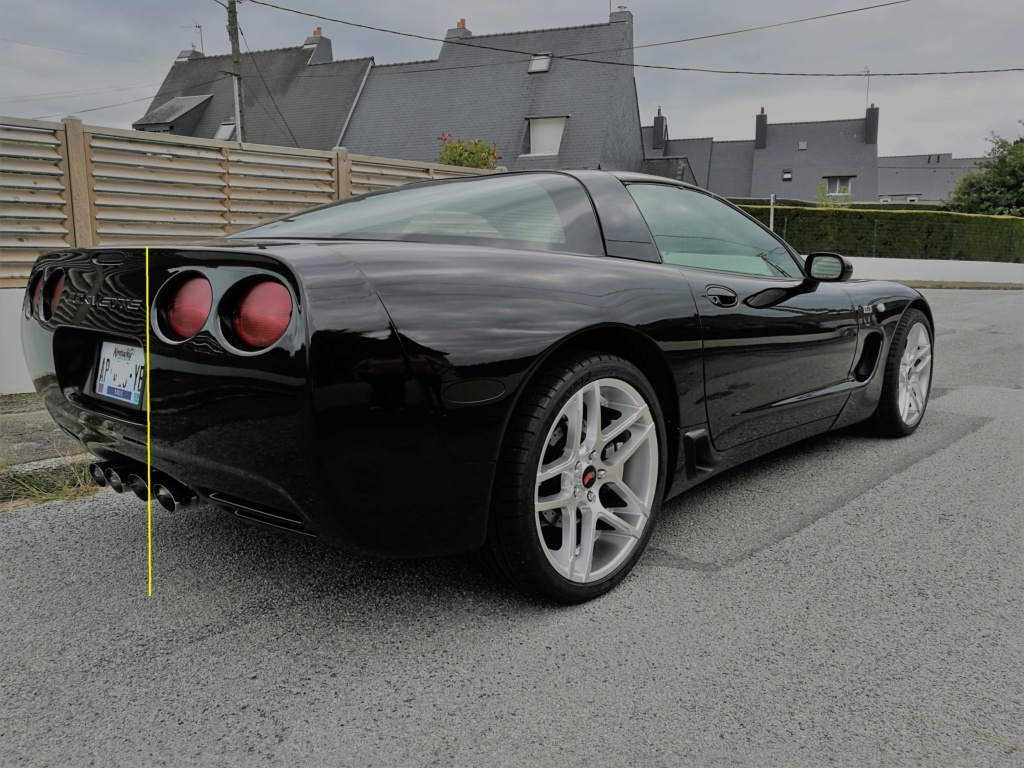

Message par C5Black Ven 29 Juin 2018 - 11:47
Salut tous le monde,
Pouvez vous me dire qu'elle hauteur avez vous entre le haut du coffre et le sol ?
Ligne jaune sur la photo, ça fait 94 cm sur ma C5
Je sais, on va me dire que ça se mesure entre le haut de l'aile et le sol Mr. Green
Merci Wink

Message par BOBOBSS Ven 29 Juin 2018 - 23:06
Au télémètre laser , j'ai 941.5 mm

Message par jack66 Sam 30 Juin 2018 - 8:02
89,8 pour la mienne !

Message par Daniel59 Sam 30 Juin 2018 - 11:24
95,8 pour la mienne

Message par philip76 Sam 30 Juin 2018 - 12:02
92cm pour ma 2003.

Message par lionne Sam 30 Juin 2018 - 13:15
93.5 pour la mienne ( 2001)

Message par lionne Sam 30 Juin 2018 - 13:23
quand tu fais la moyenne des hauteurs si dessus ça fait : 93.7 cm ...... 94 cm quoi !!

Message par C5Black Dim 1 Juil 2018 - 21:21
Merci pour vos réponses thumright
Je vais rabaisser l'arrière de la mienne, pour recouvrir un peu plus mes jantes 20 pouces.
Faut il obligatoirement rabaisser l'avant aussi ? scratch
