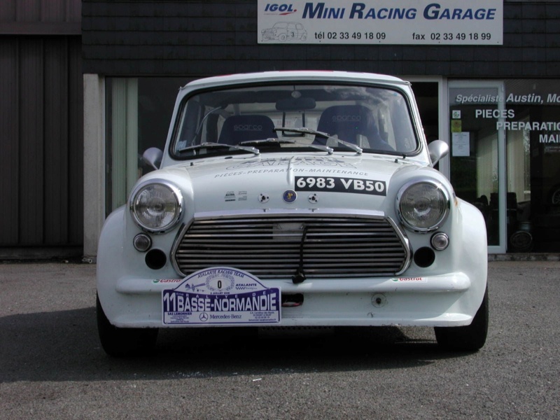

La mienne a un soucis aussi à ce niveau , tout est ok au niveau Neiman sauf le départ moteur qui fonctionne une fois sur cent ...alors l'un des précédents propriétaires a ajouté un bouton poussoir pour la mise en route ...par rapport à beaucoup de chose mal faites , ce montage marche à merveille et est bien posé . J'adore , j'aimais bien cette époque où il fallait tourner la clef puis appuyer sur un poussoir pour allumer ...j'ai couru sur une Austin Groupe F que j'avais construite et bien sûr , elle partait comme ça , coupe circuit pour établir le courant partout et poussoir avec marquage " feu " faite avec une etiqeuteuse Dymo ....le bon temps
