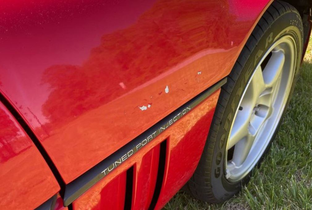

Je suis en pourparler pour une C4 de 1990 boite ZF affichant 75.000 miles. Prix intéressant mais du boulot dessus, je souhaiterais vos avis éclairés avant de sauter le pas... ou non.
Je vais poster quelques photos pour que vous vous fassiez une idée.
Avant négociation, il en demande 8,900 USD soit environ 8,000 EUR. Avec tout le transport et douane, elle finirait a 12,500 EUR en France.

- Peinture a refaire portière conducteur et toit (sauf si j’achète un toit transparent pendant qu'elle est encore aux USA)
- Peinture a refaire a certains endroits sur le pare-choc

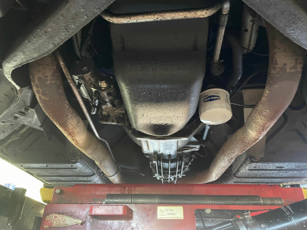

Voyez-vous d'autres choses ? Est-ce que le suintement sous le carter est inquiétant ? Pensez-vous que ça peut devenir un gouffre financier avant qu'elle soit "clean" ?

La fuite d'huile peut venir soit du joint de carter, du joint spi de vilo, du support de filtre à huile ( moins sûr car le filtre à l'air propre ) ou du bouchon de vidange.

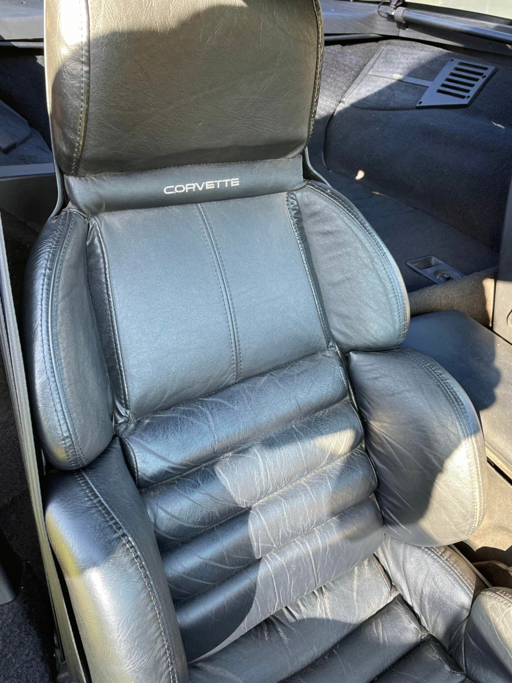

Est-ce que les sièges fonctionnent ( avancer - reculer - basculement ) les rails de sièges coutent un bras à changer, sans parler des systèmes de vessies.
