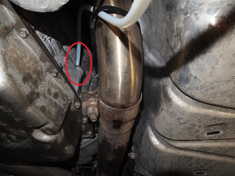

J'ai ça dans mes docs si ça peut t'aider ou le mécano qui fera le job:
Vidange BVA + Niveau Huile BVA 6L80E
Procédure complète GM :
Huile DEXTRON VI
Vidange: 6,2 litres
Capacité totale boîte + convertisseur: 12,5 litres
Informations sur les services
Chevrolet Corvette 2008 | Corvette (VIN Y) Manuel d'entretien | Boîte de vitesses/boîte-pont | Boîte automatique - 6L50/6L80/6L90 | Instructions de réparation - Sur le véhicule | Identification du document : 1593625
Contrôle du liquide de transmission
Cette procédure permet de vérifier le niveau du liquide de transmission, ainsi que l'état du liquide lui-même. Comme la transmission de ce véhicule n'est pas équipée d'un tube de remplissage et d'une jauge, un tube dans le bac inférieur est utilisé pour régler le niveau du liquide.
Avis : Le niveau du liquide de transmission doit être vérifié lorsque la température du liquide de transmission (TFT) se situe entre 30 et 50°C (86 et 122°F). Si la température du liquide de transmission ne se situe pas dans cette plage, faites fonctionner le véhicule ou laissez le liquide refroidir selon les besoins. Si le niveau du liquide est réglé avec une température du liquide de transmission en dehors de cette plage, la transmission sera soit sous-remplie, soit sur-remplie. TFT>50°C= sous-remplissage, TFT<30°C= sur-remplissage. Une transmission sous-remplie entraînera une usure ou un endommagement prématuré des composants. Une transmission trop remplie entraînera l'évacuation du fluide par le tube d'évent, la formation de mousse ou la cavitation de la pompe.
Observez la température du liquide de transmission en utilisant le centre d'information du conducteur (DIC) ou un outil de balayage.
Démarrez et faites tourner le moteur au ralenti.
Appuyez sur la pédale de frein et déplacez le levier de vitesse dans chaque gamme de vitesse. Faites une pause d'au moins 3 secondes dans chaque gamme. Ramenez le levier de vitesse en position "PARK". Assurez-vous que le régime du moteur est bas (500-800 tr/min).
Laissez le moteur tourner au ralenti pendant au moins 1 minute.
Relevez le véhicule sur un palan. Le véhicule doit être à niveau, avec le moteur en marche et le levier de vitesse dans la position PARK.
Avis : Le moteur doit être en marche lorsque le bouchon de contrôle du niveau d'huile est retiré, sinon il y aura une perte excessive de liquide, ce qui entraînera un sous-remplissage. Une transmission insuffisamment remplie entraînera une usure ou un endommagement prématuré des composants.
Important : continuez à surveiller la température du liquide de transmission. Si la TFT n'est pas dans les valeurs spécifiées, réinstallez le bouchon de contrôle du niveau d'huile du trans et répétez les étapes précédentes.
Retirez le bouchon de contrôle du niveau d'huile de la transmission (1) du carter d'huile de la transmission. Laissez le liquide (2) s'écouler.
- Si le fluide s'écoule de manière régulière, attendez que le fluide commence à s'égoutter.
- Si aucun liquide ne sort, ajoutez du liquide jusqu'à ce que le liquide s'égoutte. Reportez-vous à la procédure de remplissage du liquide de transmission.
Inspectez la couleur du fluide. Le liquide doit être rouge ou brun foncé.
- Si la couleur du liquide est très foncée ou noire et qu'il a une odeur de brûlé, inspectez le liquide et l'intérieur du bac inférieur pour détecter les particules métalliques ou autres débris en excès. Une petite quantité de matériau de "friction" dans le bac inférieur est une condition "normale". Si vous constatez la présence de gros morceaux et/ou de particules métalliques dans le fluide ou le carter inférieur, rincez les conduites du refroidisseur d'huile et du radiateur et révisez la transmission. Si aucun signe de dommage interne de la transmission n'est constaté, remplacez le filtre à huile, réparez le refroidisseur d'huile et rincez les conduites du refroidisseur.
- Un liquide trouble ou laiteux ou qui semble être contaminé par de l'eau indique une contamination du liquide de refroidissement du moteur ou de l'eau. Reportez-vous à la section Liquide de refroidissement du moteur/eau dans la transmission .
Replacez le bouchon de contrôle du niveau d'huile de la transmission et serrez à 25 N-m (18 lb ft).
Inspectez pour détecter les fuites externes. Reportez-vous à la section Diagnostic des fuites de liquide .
Ne réinitialisez le contrôleur de durée de vie de l'huile que si le fluide a été changé.
2009 General Motors Corporation. Tous droits réservés.
- Le matériel et l’outillage nécessaires pour réaliser cette vidange
- De l’huile DEXRON 6
- Filtre à huile
- Joint de carter
- Clé de 10 pour la dépose du carter
- Douille de 14 pour le bouchon de vidange
- Douille de 18 pour lever la boite afin d’accéder aux vis arrières du carter
- Du dégraissant pour nettoyer les pièces avant démontage
- Un chiffon
- Une seringue ou un pot de mise en pression pour le remplissage de la boite
- Un Cutter pour nettoyer le plan de joint
Le remplissage
Le bouchon qui obture le remplissage
Les précos de vidange en fonction de l'usage du véhicule à traduire en degrés Farenheit
Huile DEXTRON VI
Vidange: 6,2 litres
- Filtre à huile
- Joint de carter
- Un chiffon
Le remplissage
