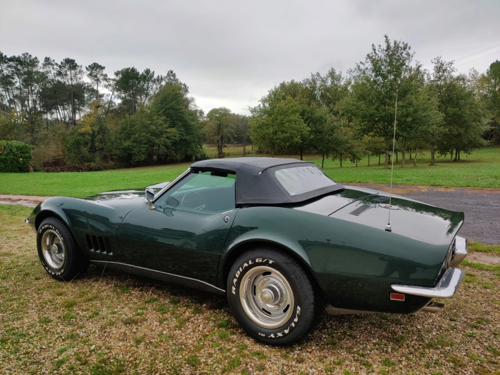

Je m’appelle Damien et je suis nouveau sur le site. J’habite dans le sud de l’Oise. Je viens de faire l’acquisition d’une corvette C3 1968 small block BA décapotable auprès d’un particulier français qui l’avait fait venir des États Unis.
Elle a été restaurée aux États Unis par le propriétaire N-2. Je vous joins deux photos.
Elle roule bien puisque je viens de remonter de Bordeaux avec cependant je souhaiterais apporter quelques améliorations sur la partie freinage avec notamment la mise en place d’une assistance au freinage et peut être des freins un peu plus gros sur l avant pour que la voiture soit un peu plus sûre et simple à conduire (ma femme va certainement vouloir la conduire un jour Wink).
Avez vous des configurations pour cette partie freinage ? Un magasin où je puisse acheter les bonnes pièces (en France ou aux États Unis) ?
Merci pour vos conseils.
