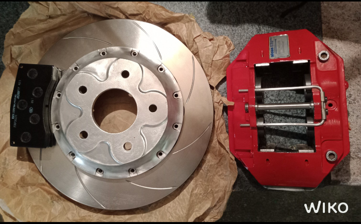

Effectivement tu as raison, ce n'est pas la même chose avec des disques en 12 et en 13' pouces que tu parles, car oui tu as deux sortes de disques et étriers également !
il n'a pas les J55 auquel tu fais allusion Zestorm, mais des bols avec des disques gros freins comme moi ! si je ne me trompes pas !!
Freinage 29617410
Freinage 29625810
Freinage 29648810
