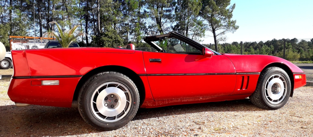

Hello ! petit ou gros souci (??), mon 86 Convertible est bloqué en mode Cab !
capote bloquée en mode Cabriolet...LOL of the day !! 20211010
Après plusieurs manipulations ouverture/fermeture, journée à cleaner la voiture et à faire des vérifications de base... le coup du sort : blocage en mode capote fermée !!
Le "couvre capote" ne peux plus se rouvrir, ni avec le bouton classique des portières, ni avec les cables (sauf côté conducteur)
Je peux juste déverrouiller l'accroche côté conducteur, à l'aide du câble...mais côté passager rien n'y fait, ça ne se libère plus Sad
capote bloquée en mode Cabriolet...LOL of the day !! 20211011
La "serrure" qui verrouille les plots coudés noirs de chaque côté ne se libère pas.
Un ressort a-t-il laché, ou une autre pièce.
J'ai essayé de débloquer en faisant pression sur ce loquet, mais rien à faire...ça à l'air tellement facile...ppfff....dégouté.
Faut-il tout démonter ?
Photos pas évidentes mais si vous connaissez le truc !!!! Je prends !!!!

Exact électrique....mais seul le côté gauche conducteur marche et libère le crochet.
Négatif côté passager on entend le bruit électrique de déverrouillage mais sans le déclic...ressort cassé ???

C’est une serrure électrique qui est restée coincée, il doit y avoir la possibilité de la libérer avec un tournevis, mais c’est vrai qu’avec la capote repliée c’est moins accessible. Il faudrait que quelqu’un appuie sur le couvercle de capote pendant que tu actionnes le bouton afin de libérer la gâche.

Merci oui j'ai essayé seul cette manipulation, mais jamais à 2. Le crochet bloqué n'est pas très accessible et du coup je peux pas appuyer en même temps que j'utilise un tournevis pour faire levier. Pas la même pression exercée.
Cet après-midi on sera plusieurs...je croise les doigts !!
