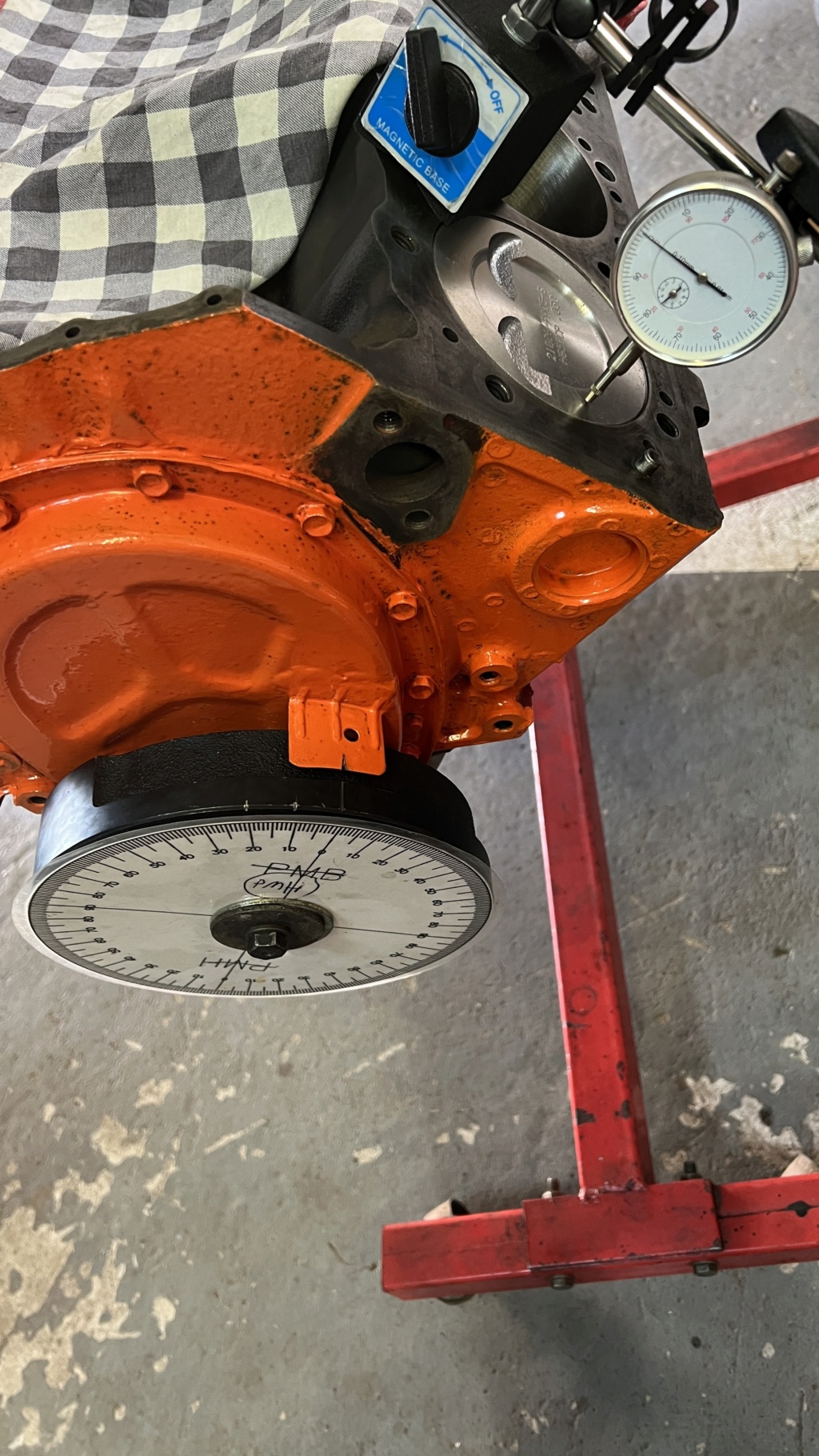

un peut de nouvelles,
l équipage mobile est en place
![evolution de ma sb 1973 - Page 3 2022-011](https://i.servimg.com/u/f10/20/24/80/34/2022-011.jpg)
mesure du jeu avec les soupapes avec de la pate a modeler , pour cela j ai replacer le vieux joint et modifier 2 poussoir pour les bloquer en compression
![evolution de ma sb 1973 - Page 3 2022-012](https://i.servimg.com/u/f10/20/24/80/34/2022-012.jpg)
fabrication maison d un outil pour mettre en place l équilibreur harmonique
![evolution de ma sb 1973 - Page 3 2022-014](https://i.servimg.com/u/f10/20/24/80/34/2022-014.jpg)
repérage précis du pmh car le carter a été modifier pour passer la plus gosse poulie
![evolution de ma sb 1973 - Page 3 2022-013](https://i.servimg.com/u/f10/20/24/80/34/2022-013.jpg)
et fabrication d un support de capteur pmh pour l injection
![evolution de ma sb 1973 - Page 3 2022-015](https://i.servimg.com/u/f10/20/24/80/34/2022-015.jpg)
ca avance tranquilement
