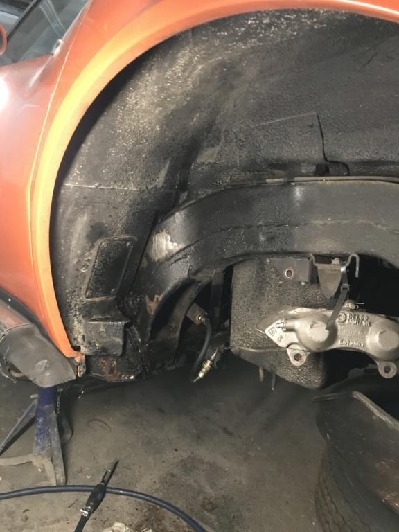

Message par Street57740 Sam 8 Jan - 11:16
J’apporte un peu des News
Le pont est terminé , je n’ai pas réussi à supprimé la totalité du jeu des yokes , j’obtiens 0,55mm. Ceci est dû a une petite usure des disques, planétaires et satellites, rien de bien méchant.
Présentation coup de jeune de l’orange 57 - Page 2 1d2cc010
J’ai aussi reçu mon moyeu de roues arrières ainsi que les roulements des 4coins .
Avant de tout ré assembler, je profite pour gratter à la spatule la protection du châssis qui ne tient plus . Je suis agréablement surpris il n’y a pas de rouille ou juste de la poussière de surface.
J’ai commandé du ferose pour transformer la rouille et je vais commander de la peinture antirouille.
Présentation coup de jeune de l’orange 57 - Page 2 84ba6e10
Présentation coup de jeune de l’orange 57 - Page 2 32a34410
Présentation coup de jeune de l’orange 57 - Page 2 B5963a10
J’ai hâte de la voir sur ces roues déjà , une resto complète en une fois ne serait vraiment pas pour moi 😁
