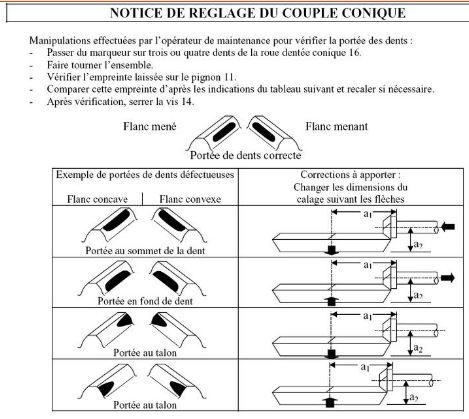

Voilà où j’en suis aujourd’hui
Une parties des pièces sont déjà arrivées
Pour l’instant je me pose la question si je dois changer le couple conique et si je passe d’un ratio de 3,36 à 3,55
Présentation coup de jeune de l’orange 57 869d5010
Street57740
Street57740
Nombre de messages : 46
Localisation : Moselle
Date d'inscription : 22/05/2021
Présentation coup de jeune de l’orange 57 Empty Re: Présentation coup de jeune de l’orange 57
Message par Street57740 Dim 7 Nov 2021 - 14:48
Donc première question 😁
Que pensez vous de l’usure du couple conique. Il a pas mal de jeu , 0.50mm au max 0,45mm au mini , j’imagine que je ne peux pas espérer être dans la tolérance, c’est à dire inférieur à 0,20 mm
Alors vous me conseillez de le mettre à neuf ?
Si oui , je suis en ratio 3,36 , j’aimerais plus de pêche mais je trouve déjà le régime élevé à 100km/h je suis à 3000rpm. Pneu arrière en 255-60r15
Il n’est pas impossible que j’ai un problème de glissement de convertisseur. Donc j’aimerais connaître ,pour ceux qui sont en boîte auto avec un ratio de 3,55 , le régime moteur associé à une vitesse 90km/h 130km/h
Merci ☺ 😁

Message par bajaboat77 Dim 7 Nov 2021 - 17:26
de quel jeu tu parle entre quel et quel pignon je suppose entre le pignon d attaque et le couronne de differentiel c est a dire l entre dents
bajaboat77
bajaboat77
Masculin Nombre de messages : 987
Localisation : meaux
Message par Street57740 Dim 7 Nov 2021 - 17:30
bajaboat77 a écrit:de quel jeu tu parle entre quel et quel pignon je suppose entre le pignon d attaque et le couronne de differentiel  c est a dire l entre dents
C’est exactement ça , comme sur la photo de mon tableau , le jeu d’attaque, entre la couronne et le pignon d’attaque 🙂

Message par bajaboat77 Dim 7 Nov 2021 - 17:33
achete un ou deux jeux de cales un comparateur et refait l entre dents et du produit pour mettre sur les dents de la couronne pour voir ton calage

Message par Street57740 Dim 7 Nov 2021 - 18:12
bajaboat77 a écrit:achete un ou deux jeux de cales un comparateur et refait l entre dents et du produit pour mettre sur les dents de la couronne pour voir ton calage
J’ai le kit roulement complet avec les cales
Mais selon mon raisonnement, si je cale l’entre dent je vais déplacer le point de contact est donc je risque de me retrouver en fond de dent car d’après le marquage je ne suis pas très loin deja , le pignon lui est bien centré sur la couronne, sachant qu’il a déjà été démonté et recalé car les cales gauche et droite on été inversé déjà pour rattraper du jeu , je ne penses pas réussir beaucoup rattraper.
C’est pour ça que je demande plusieurs avis.
J’ai un avis qui penses aussi qu’il sera difficile de tout rattraper mais que je peux le laisser si le jeu en passant les vitesses ne me dérange pas.
Donc selon vous je peux recaler sans problème ?
Sur rockauto je peux me voir le kit a moins de 300€

Message par Mike_84 Dim 7 Nov 2021 - 18:37
Tu n'aurais pas oublié un zéro derrière la virgule sur tes mesures ?
EDIT : oublie ce que j'ai dit tu parles en mm pas en pouce.
Tu es hors spec effectivement, il te faut des cales.

Message par bajaboat77 Dim 7 Nov 2021 - 18:41

Message par Street57740 Dim 7 Nov 2021 - 19:14
Mike_84 a écrit:Tu n'aurais pas oublié un zéro derrière la virgule sur tes mesures ?
Oui j’allais dire en pouce c’est 0,005" il me semble

Message par Street57740 Dim 7 Nov 2021 - 19:21
bajaboat77 a écrit:c est bien pour sa que les jeux de cales sont faits donc la tu ne fait rien alors pourquoi l avoir demonter
Je ne suis pas tout à fait d’accord , les cales sert à régler la pré charge des roulements
Aussi de régler le centrage de la couronne/pignon , avec un ensemble neuf on doit être dans les tolérances de jeu et avec la patte de marquage on dois se rendre compte du bon centrage. Avec un ensemble usé forcément je peux tricher en jouant sur les cales mais à ce moment je modifie le centrage , donc ma question est jusqu’où je peux allez sur le centrage pour rattraper un maximum de jeu ? Car de 0,50mm de jeu au départ , je n’arriverais pas forcément dans les tolérances en évitant d’atteindre le fond des dents
J’ai démonter le pont au départ pour un problème de jeu dans les yokes , c’est écris dans ma présentation 😁
Message par bajaboat77 Dim 7 Nov 2021 - 19:32
non tu as tous faut les cales servent uniquement a regler l entre dents, la precharge c est le crush levres en bout du pignon d attaque ;et se n est parceque que c est neuf qu il ny a pas de reglage pour regler un couple differentiel sa ne se fait en une heure

Message par Street57740 Dim 7 Nov 2021 - 20:06
bajaboat77 a écrit:non tu as tous faut les cales servent uniquement a regler l entre dents, la precharge c est le crush levres en bout du pignon d attaque ;et se n est parceque que c est neuf qu il ny a pas de reglage pour regler un couple differentiel sa ne se fait en une heure
Je me permet d’insister car on ne parle pas de la même chose.
Si vous avez suivit le début de poste vous avez vu que le pont est en pièces , j’ai bien vu l’entretoise déformable qui sert à régler la pré charge des roulements du pignon d’attaque suivant le serrage.
Je parlais du centrage du différentiel dans le carter par rapport au pignon , donc les cale dont je parlais c’était celle qui servent au roulement latéraux.
Donc je maintien que le jeu est réglable , mais jusqu’à une certaine limite d’usure , si je règle le jeu dans la tolérance , il y’a forte chance que le pignon et la couronne soit en fond de dents et pour le coup elles vont grincer, donc je réitère ma question 😁 qu’elle est l’usure maximum du pignon et couronne admissible

Message par bajaboat77 Dim 7 Nov 2021 - 20:31
il y a aussi des cales sur le pignon d attaque le tous sert au reglage d entre dents du diff , et avant qu un pont comme ceux la soit hors cotes il faut y mettre quelques bornes dans la tete j ai un potte qui a sur sa pontiac un pont avec plus de 300000 klm et il fait encore le boulot ;et sur t es photos tou es neuf je ne vois pas d usure qui justifie un changement de pignon ,couronne ect ,maintenant que tu as demonter il faut reprendre le calage et faire l entre dents avec la peintre sur le couronne le relever de cote que tu as pris sa sert a rien

Message par Street57740 Dim 7 Nov 2021 - 20:53
Présentation coup de jeune de l’orange 57 115b5610
Présentation coup de jeune de l’orange 57 33fc1f10
Présentation coup de jeune de l’orange 57 E3955110
L’avancement du pignon à respecter est donner pas le fabriquant , et sinon il regarder par rapport à la patte de marquage
Si on regarde d’après les photos , si l’ont décale la couronne vers le pignon , on réduit le jeu , mais aussi on décale l’empreinte des dents, il y a un moment si l’usure est trop importante on pourra plus rattraper le jeu , car l’emprunte descendra dans la dent et le pignon touchera le fond de là dents de couronne.
Vous ne savez pas combien de km a ce pont , vous ne savez pas l’utilisation de la voiture , mes respect mais à l’œil sur photo on ne peux pas savoir l’usure d’un pignon (quoi que si l’ont regarde bien la marque sur la couronne on voit que je suit à moins de 2mm du font de dent )
je ne demande pas comment on fait le réglage,  cela je l’ai bien compris j’ai peut-être 30balais mais je suis pas ignares 🤣.
