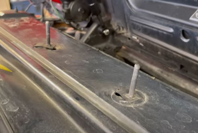

en changeant mes ampoules capot ouvert, j'ai vu que la fixation du filtre a air est cassée sur la boite à air (un grand classique)
démontage boite filtre a air Img_2062
impossible de démonter la boite à air, les 2 vis de fixations tournent dans le vide
démontage boite filtre a air 2021-011
a priori problème connu, les 2 pattes qui sont fixées sur le cache radiateur tournent sur elles mêmes
démontage boite filtre a air 2021-012 (Photo prise sur internet)
a part prendre la "disqueuse" pour faire sauter tout cela, vous avez une astuce ?

Sous l'entrée d'air, c'est là où se trouvent les radiateurs, ventilos, etc. comme d'hab ?
Je suppose que c'est démontable comme sur les LT1 ?
Je ne vois pas d'autre solution si les boulons sont dessoudés, il est simple de fixer une contre-plaque avec des boulons neufs vissés dedans. Mais il faut démonter tout l'ensemble.
