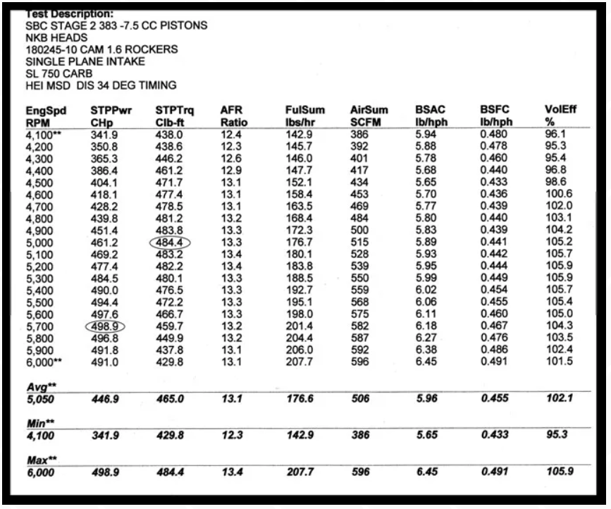

Pour info j'ai discuté avec Skip White Performance et ça tombe bien ils ont passé au banc l'arbre a cam qu' Howard me recommande :
![choix kit bas moteur stroker 383 bloc 2 boulons - Page 2 2021-016](https://i.servimg.com/u/f12/15/85/28/60/2021-016.png)
Donc quasiment 500 HP avec des culasses Alu 64cc et 200cc runner avec des culbu en 1.6 pas mal !
Ils m'ont confirmé que c'était le meilleur choix en terme de perf/durabilité tout en gardant une bonne dépression pour le mastervac.
Par contre ils me préconisent de passer en -7.5cc pour les pistons.
Mike_84- LS3
Nombre de messages : 473
Re: choix kit bas moteur stroker 383 bloc 2 boulons
attention à l'interprétation de ce genre de chiffresMike_84 a écrit:Donc quasiment 500 HP avec des culasses Alu 64cc et 200cc runner avec des culbu en 1.6 pas mal !
c'est un banc moteur, pas chassis
ce sont donc des puissances SAE GROSS, pas NET (qui serait plus proche du DIN)
- aucun accessoire sur le moteur
- collecteurs spécifiques au banc (qui ne rentrent pas dans une C3)
- température assez basse (souvent inférieure à ce qu'on a sur une voiture roulante)
de plus on voit qu'il y a une admission single plane (sous le capot d'une C3, ça peut être compliqué).
côté culasses, on a pas trop de specs
et le dyno qui affiche juste 4000-6000rpm, c'est pas forcément représentatif d'une utilisation route (on voit le pic de couple à 5000rpm ce qui parait un peu haut)

Oui c'est bien un banc au moteur on est d'accord.
Pour les culasses (c'est celles qu'ils vendent) je pense que c'est trop gros, c'est du 64 cc en 200cc, pour favoriser le bas régime il faut prendre plus petit non comme le préconisait Gutu (185/190 cc) ?
Pour l'admission je resterai bien sur en dual plane, je compte réccupérer mon weiand stealth.
Je ne veux pas d'un monstre inconduisible, 450 HP au vilo m'irait très bien.
Il y a le Weiand XCelerator... je pense que c’est le seul qui passera sous un capot de C3. C’est le collecteur que j’ai monté.
Je ne pense pas que ça corresponde à ce qu’ils ont utilisé... je les vois d’avantage avec un Edelbrock Victor Junior ou quelque chose de ce genre pour leur passage au banc.
Quoi qu’il en soit, il ne sera pas possible de sortir la même chose avec le moteur dans la voiture.
Je pense toujours que pour le meilleur agrément conduite, il faudrait partir sur des culasses en 185 ou 190, ce même AAC et des culbuteurs à rouleaux que ce soit 1,5 ou 1,6 au final ça ne changera pas forcément grand chose...
Une fois bien réglé, avec des collecteurs et une ligne sans restrictions ça devrait sortir aux alentours de 350ch avec un agrément vraiment adapté pour la route.

Je viens de voir ton post,
J'ai une cam Howards full roller 110245-10S dans mon 383 ca me plait bien.
La 110245-12S est ce qu'Howards m'avait recommandé.
Le Lobe sep de 110 c'est ce que mon pote avait sur son custom crate de chez Prestige Motorsports, toutes nos specs sont quasi identiques.
Les culasses sont des Edelbrock 60899 185cc..
Suis pas encore passé au banc
Voila la musique :
Voila la musique :
