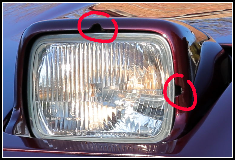

Depuis quelques jours je cherche à savoir quelles vis servent à régler les phares avant, j'ai regardé le manuel et de ce que j'ai compris il faut retirer le cache pour y accéder c'est bien ça ? J'avais regardé une vidéo d'un mec qui change ses feux ça n'a pas l'air bien compliqué.

Message par Oliviou77 Mer 2 Juin - 14:58
Il suffit d'ôter les capots de phares.
Pour ça, tu les fais pivoter un peu pour avoir accès aux vis latérales à l'aide du bouton manuel sur le moteur.
Les autres vis sont à l'intérieur.
Une fois le capot déposé, tu ne peux pas rater les vis de réglages des optiques !

Message par Oliviou77 Mer 2 Juin - 22:22
A propos de ces réglages, s'il s'agit bien des réglages optiques des phares, je crois bien que les vis sont accessibles sans rien démonter. Ce qui semble assez logique.
Je vérifie ça demain.

Bon, c'est tout vérifié, juste avec une photo.
Mais tu peux quand même déposer les capots, histoire d'étudier le dispositif de pivotement. Et te préparer à remplacer les bushings, si c'est pas déjà fait...
Et vérifier aussi l'état de corrosion des supports de phares, et donc aussi l'état des fameuses vis de réglages.

Message par Adrien35 Ven 4 Juin - 10:55
Ah donc ce sont bien ces vis là, j'avais eu un doute pendant un moment, j'avais fini par penser qu'il s'agissait de celles servant à fixer les phares. Merci beaucoup en tout cas pour ton retour !

Message par Oliviou77 Sam 5 Juin - 12:35
Oui, ce qui est assez logique. On voit mal le gars du garage commencer à tout démonter juste pour régler les phares ! Heureusement, GM y a pensé !
