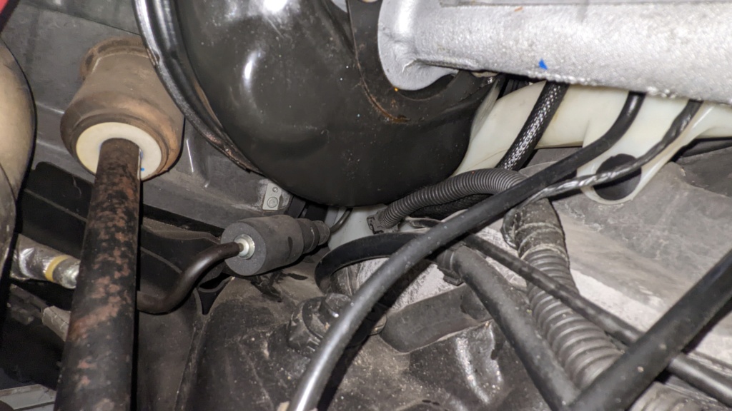

J'ai mis la voiture au-dessus de la fosse, ça sent pas bon...
En haut, sous le mastervac, j'ai pas l'impression qu'il y ait de fuite, ou en tt cas c'est très propre pour un truc qui devrait être plein de DOT !
![Boîte de vitesses mécanique - Page 2 Pxl_2036](https://i.servimg.com/u/f24/18/34/59/40/pxl_2036.jpg)
Par contre en dessous ça me semble bien gras, notamment côté gauche de la cloche d'embrayage...
![Boîte de vitesses mécanique - Page 2 Pxl_2037](https://i.servimg.com/u/f24/18/34/59/40/pxl_2037.jpg)
Pensez-vous que ça vaille la peine de quand même démonter l'inter et la plaque pour essayer de purger ; ou le diagnostic est-il à coup sûr le récepteur...?
Sachant que dans ce cas c'est trop lourd pour moi, je suis incapable et pas équipé pour déposer le train arrière et la boîte, donc ce sera direction le garage![:unamused: 😒](https://cdn.jsdelivr.net/emojione/assets/png/1f612.png?v=2.2.7)

Et si la vis de purge était mal serrée ?
(Dois-tu ôter la longue plaque pour contrôler?)
Après ça c'est sûr, ce sera l'intervention que l'on cherche à éviter![Wink](https://2img.net/i/fa/i/smiles/icon_wink.gif)

Ouais j'ai décidé de déposer finalement. Au moins j'en aurai le cœur net. Si par chance c'est juste une petite fuite qui a fini par provoquer un bocal vide, j'aurai gagné, quitte à remettre régulièrement du liquide en attendant de régler correctement le soucis le jour où je fais l'embrayage. Et si c'est vraiment HS ben je remonterai pas, ça sera tjs une petite heure de MO gagnée !

Pour la purge c'est comme les freins, faut pomper, ouvrir la purge pédale au fond et refermer ? Ou faut simplement pomper avec la vis ouverte et refermer une fois que le liquide qui sort est propre ?

Bouhouuuuu j'y arrive pas ![:sob: 😭](https://cdn.jsdelivr.net/emojione/assets/png/1f62d.png?v=2.2.7)
J'ai tout déposé, réussi à mettre mon bout de durite sur la purge et à l'ouvrir (pas un cadeau l'opération), rempli le bocal de liquide, actionné la pédale... mais rien n'y fait elle reste désespérément molle et je n'ai même pas de liquide qui sort par la vis de purge en bas !!!
Est-ce qu'il y aurait quelque chose que je fais mal ? C'est la première fois que je tente une purge d'embrayage, sur les freins on pompe, la pédale devient dure, on maintient, on ouvre doucement la purge et on referme quand la pédale descend en bout de course. Et rebolote. Mais sur un embrayage c'est un peu différent puisque la pédale 'e devient pas dure. J'ai fait celui de la moto y'a pas longtemps mais mon levier était pas tout mou et lorsque je l'actionnait ça poussait du liquide par la purge (que je refermais en fin de course). Là rien ne se passe, la pédale reste molle... Est-ce que ce serait le signe d'un émetteur HS plus qu'un récepteur !?

Ouaip, peut être deux problèmes en même temps. Fuite au récepteur et émetteur HS.
Je suis déjà tombé sur le problème, mêmes symptômes que toi (en dehors de la fuite) ... impossible de purger.... pédale toute molle.
C'était en fait une fuite interne au MC. C'est à dire que lorsque du pompe, le liquide repart dans le bocal, plutôt que de pousser vers le récepteur.
De toute façon c'est claire, même si ton récepteur était HS, en pompant tu aurais du liquide en pression qui sortirait.

Oui ça sort très péniblement quand je pompe au lieu de couler régulièrement. Je pensais que peut-être ça avait du mal à s'amorcer, du coup j'ai essayer d'aspirer avec une seringue mais ça règle pas le problème. Et quand j'aspire pour le coup j'ai des bulles donc il y a forcément une fuite quelque part !
Je vais remplacer l'émetteur. C'est dans mes cordes et même si le récepteur est finalement aussi à changer ce sera pas plus mal de faire la paire.
Et si j'ai du bol c'est juste lui qui déconne![:raised_hands_tone1: 🙌🏻](https://cdn.jsdelivr.net/emojione/assets/png/1f64c-1f3fb.png?v=2.2.7)

Salut tout le monde, des nouvelles de la belle capricieuse !
Problème réglé. J'ai remplacé l'émetteur d'embrayage et c'est repartit direct, même pas eu à repurger par le bas.
L'émetteur arrive déjà remplit et purgé. C'est un peu pénible à changer mais rien d'insurmontable.
Je suis bien content que ça ait pas été le récepteur ! Bon j'aurais pu m'épargner le démontage de l'intermédiaire et des protections, pour tenter de purger par le bas, c'était pas nécessaire au final. Mais ça aura au moins eu le mérite d'évacuer un peu de merde du circuit, que je vais désormais surveiller régulièrement et conserver propre en remplaçant le liquide du bocal !
Merci à tous pour vos bons conseils![:thumbsup_tone1: 👍🏻](https://cdn.jsdelivr.net/emojione/assets/png/1f44d-1f3fb.png?v=2.2.7)
