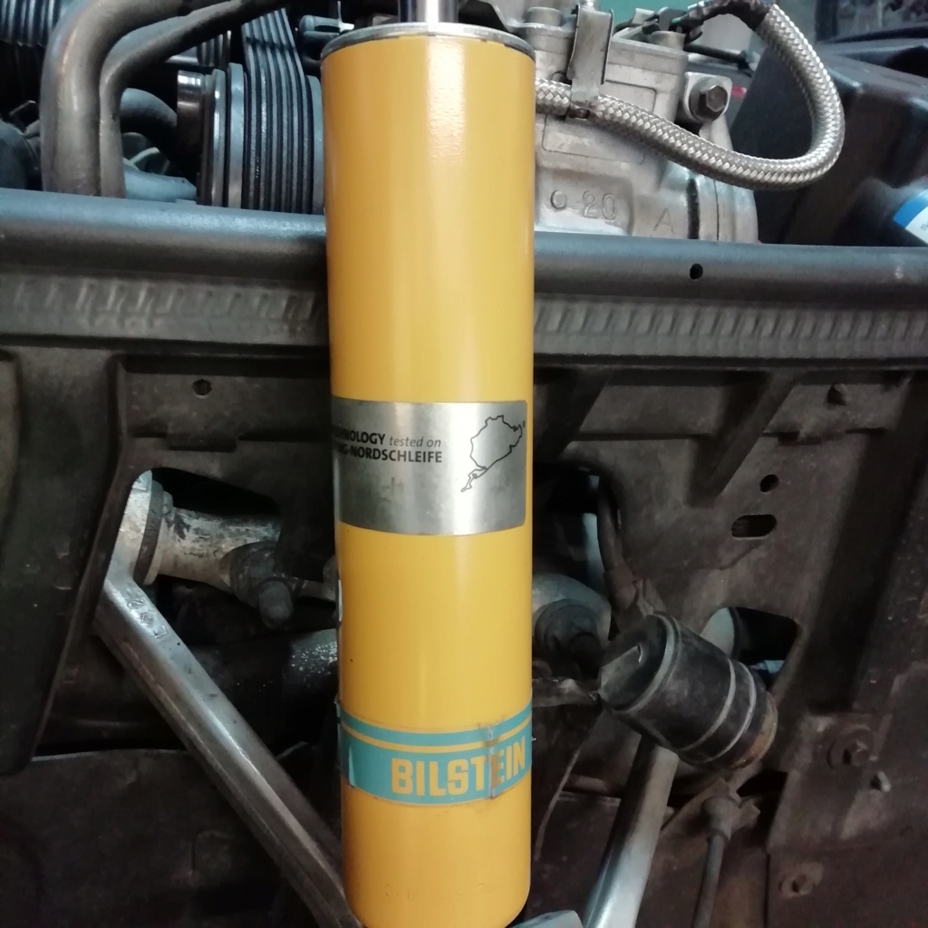

Comme mon système FX3 de ma c4 1993 fonctionne car j'ai changer le module qui était HS je l'ai trouver au US avec les même réf.
Donc j'ai démonté les avants en faisant très attention! c'était juste pour bien être sur qu'il sont en bon état.
Je vérifierais les arrière plus tard.
Il sont comme neuf, j'ai mis deux photos pour vous montrer il y a même les stickers.
J'aimerais bien faire réparer mon ancien module si une personne connais un pro, c'est quand même bien d'en avoir un en rab.
Du coup j'ai mis un coup de graisse sur les rotules.
Bon dimanche.
FX3 Img_2057
FX3 Img_2056

Le must des amortisseurs il faut en prendre soin, après chacun fait comme il peut avec c'est moyen.
C'est vrais que j'ai eu la change que l'ancien proprio les avait changer par des neufs.
