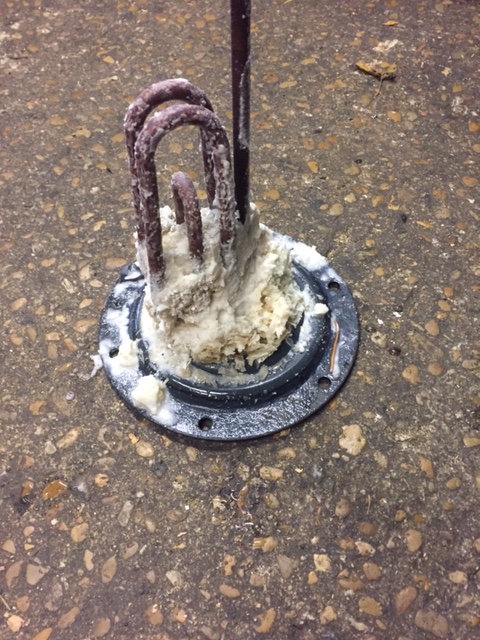

Salut Manos
Ben tu vois quand il y en a qui nous disent " tu devrais faire du ménage et balancer un peu beaucoup de tout ce bordel "
Hier, à la maison le disjoncteur différentiel qui saute
j'avais remarqué que la température à notre retour 4 mois Dublin était plus basse, j'ai de suite pensé, résistance dans le calcaire et sûrement corrodée .
Je teste la perte de courant et c'est la résistance du ballon d'eau chaude
Bon ben je vais bien trouver ça dans mon rangement plomberie
je trouve une résistance pour la même puissance et la même capacité, mais pas du tout le même montage
Et alors c'est pas ça qui va m'emmerder
Je découpe, je perce, je modifie en fixation centrale avec un grand joint torique et un petit joint torique pour la vis centrale, je mets tout ça sur la platine de la résistance d'origine en adaptant les ouvertures de la connexion électrique, et voilà 2 heures après montage j'ai de l'eau bien chaude comme avant
Ici bravo pour le calcaire, mais bon faut 15 ans pour en arriver là
![Sauvetage d'un 350 corvette cabriolet 1974 - Page 5 Img_2414](https://i.servimg.com/u/f85/18/46/29/47/img_2414.jpg)
![Sauvetage d'un 350 corvette cabriolet 1974 - Page 5 Img_2412](https://i.servimg.com/u/f85/18/46/29/47/img_2412.jpg)
![Sauvetage d'un 350 corvette cabriolet 1974 - Page 5 Img_2413](https://i.servimg.com/u/f85/18/46/29/47/img_2413.jpg)
![Sauvetage d'un 350 corvette cabriolet 1974 - Page 5 Img_2415](https://i.servimg.com/u/f85/18/46/29/47/img_2415.jpg)
![Sauvetage d'un 350 corvette cabriolet 1974 - Page 5 Img_2416](https://i.servimg.com/u/f85/18/46/29/47/img_2416.jpg)
![Sauvetage d'un 350 corvette cabriolet 1974 - Page 5 Img_2417](https://i.servimg.com/u/f85/18/46/29/47/img_2417.jpg)
![Sauvetage d'un 350 corvette cabriolet 1974 - Page 5 Img_2418](https://i.servimg.com/u/f85/18/46/29/47/img_2418.jpg)
![Sauvetage d'un 350 corvette cabriolet 1974 - Page 5 Img_2419](https://i.servimg.com/u/f85/18/46/29/47/img_2419.jpg)
![Sauvetage d'un 350 corvette cabriolet 1974 - Page 5 Img_2420](https://i.servimg.com/u/f85/18/46/29/47/img_2420.jpg)
et voilà, poubelle la résistance pas belle toute moche
![Sauvetage d'un 350 corvette cabriolet 1974 - Page 5 Img_2421](https://i.servimg.com/u/f85/18/46/29/47/img_2421.jpg)
![Mad](https://2img.net/i/fa/i/smiles/icon_mad.gif)
![Shocked](https://2img.net/i/fa/i/smiles/icon_eek.gif)
![Embarassed](https://2img.net/i/fa/i/smiles/icon_redface.gif)

15 ans ? Pas beaucoup calcaire ton eau.
Bien joué Barouf! Le top c'est une resistance protégée.
