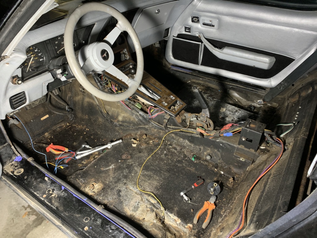

Hello les amis !
Bon ça y est je me lance dans la restauration de ma Vette !
J’ai décidé de créer un sujet pour vous permettre de suivre cette belle aventure !
Aujourd’hui j’ai commencé par le démontage de l’intérieur (sièges, sono pas d’origine, moquettes feutrine câblage qui servent à rien etc ...
Prochaine étape grattage ponçage de tout ça et remise en état avec un bon antirouille !

Ah oui y a du taf, bon courage !

sacré chantier, bon courage et fait nous profiter!

Oui ça c’est sur il a de quoi faire ahah, oui je vais vous en faire profiter avec un maxi de photos

Salut,
Que compte tu faire sur cette C3 ? Une totale ?

Finalement oui je vais faire une restauration totale voici la liste des travaux mise à jour ... :
Intérieur:
Sol antirouille, isolation et moquette.
Remplacement compteurs et tout les mano.
Restauration de toute la console.
Remplacement de tout les accessoires boutons lève vitre, boutons centralisation, commande chauffage, etc
Remplacement poignée de T top, pare-soleil,
Remplacement des sièges.
Mécanique:
Aerogommage du châssis (toutes les parties visibles) et traitement peinture epoxy.
Remplacement de quasiment tout les silents blocs,
Remplacement des triangles et suspensions par un kit Ridetech complet avant et arrière,
Remplacement de la colonne de direction et mise en place d’un boîtier de direction borgeson et volant,
Dépose du moteur,
Mise en peinture du compartiment moteur
Remplacement du démarreur,
Caches moyeux.
Moteur:
Kit performance:
Collecteur d’admission edelbrock,
Culasses,
Culbuteurs,
Tiges de culbuteurs,
Arbre à came,
Caches culbuteurs, filtre à air,
Convertisseur,
Alternateur,
Pompe a huile,
Pompe à eau,
Ensuite collecteur d’échappement (et échappement complet possible),
Et pont arrière renforcé avec nouveau différentiel.
Les pièces déjà remplacées :
Distributeur d’allumage,
Pompe à essence edelbrock,
Faisceaux bougies
Et ensuite quand tout cela sera fait je ferais une peinture complète (mais on en est pas encore là ahahah).
Donc voilà tout ce que j’ai à faire !
J’ai déjà reçu quelques pièces comme la colonne de direction, le volant, le boîtier de direction borgeson et quelques accessoires intérieur.
Bonne journée !!

Moi, à ta place, j'aurais décaissé... afin de faciliter le boulot. Mais ça demande de la place et des moyens de levage supplémentaires.
Mais si tu arrives à faire tout ça, elle aura déjà bien meilleure mine !
Bon courage et merci pour les photos du (des) chantier !

Vu ce que tu veux faire je te conseillerais de décoquer... il faut juste un peu plus de place.
ça permet de bosser dans de meilleurs conditions pour la partie moteur mais surtout ça te permettrais d'inspecter toutes les parties critiques de la bird et du châssis.

Merci les gars oui c’est un beau projet mais par contre par manque de place je ne vais pas décoquer bien que je me serais bien senti de le faire ...
Voici ce que je viens de recevoir aujourd’hui
Pour infos malheureusement les puristes seront déçu mais je ne vais pas faire du full stock !
Je vais faire un style street Racing ... (mais pas du tuning non plus... ).
Je vais mettre des pièces de qualités Racing, je ne dit rien de plus ahah vous verrez par vous même.
Voici une c3 que je trouve magnifique, pour que vous puissiez voir l’esprit que j’aimerais faire.
Bon ce sera pas autant poussé mais dans cet esprit (sans le béquet derrière et les jantes et les ailes je sais pas encore ...)
