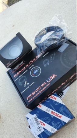

Parce que faire un réglage carbu au feeling ça va bien 5min, j'ai du investir pour que ce réglage devienne parfait car il me reste des petits points qui me chagrine
![Corvette C3 1979 de Détroit - Page 12 20210812](https://i.servimg.com/u/f91/19/63/41/93/20210812.jpg)
Et dire que j'en avais plein à mon ancien boulot... Si j'avais su que mon départ serait retardé, je n'aurais pas eu besoin d'investir
