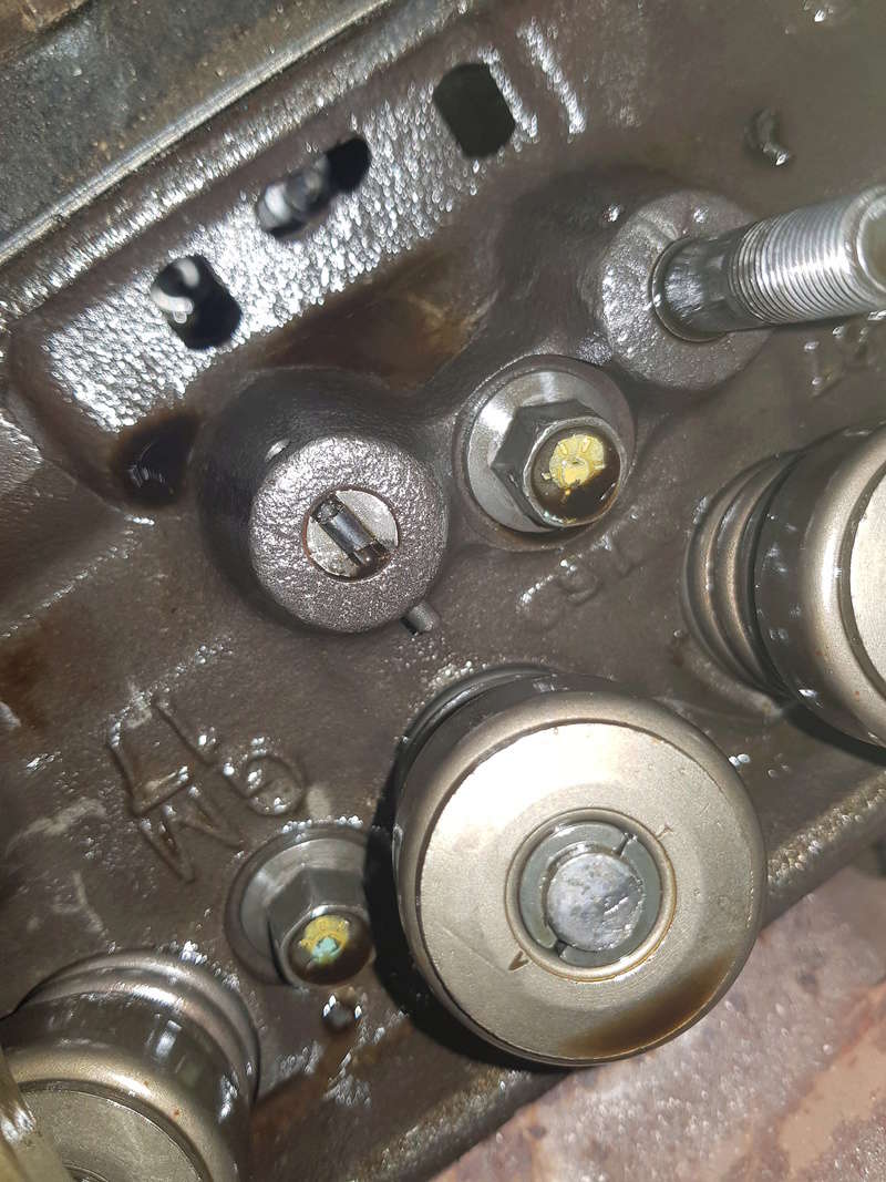

Sur la route, un goujon de culbuteur s'est dessertit et à cassé dans la culasse. J'ai tenté de tarauder la culasse pour mettre un goujon vissé mais après vérifications, les culasses d'époque se sont révélées HS (fuite entre deux soupapes échappement).
Changement de culasse par des L82 d'origine (merci Novice45

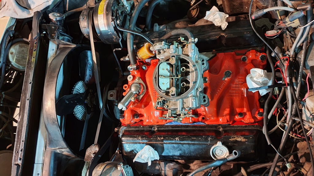

J'ai terminé le remontage complet du train avant ainsi que le ponçage et peinture du châssis "vu de dessus". Je ferais tout le dessous cet hiver.
Sinon voici l'état d'avancement du remontage moteur, j'y suis presque :
Un énorme nettoyage du compartiment moteur s'impose une fois que tout sera bien fermé

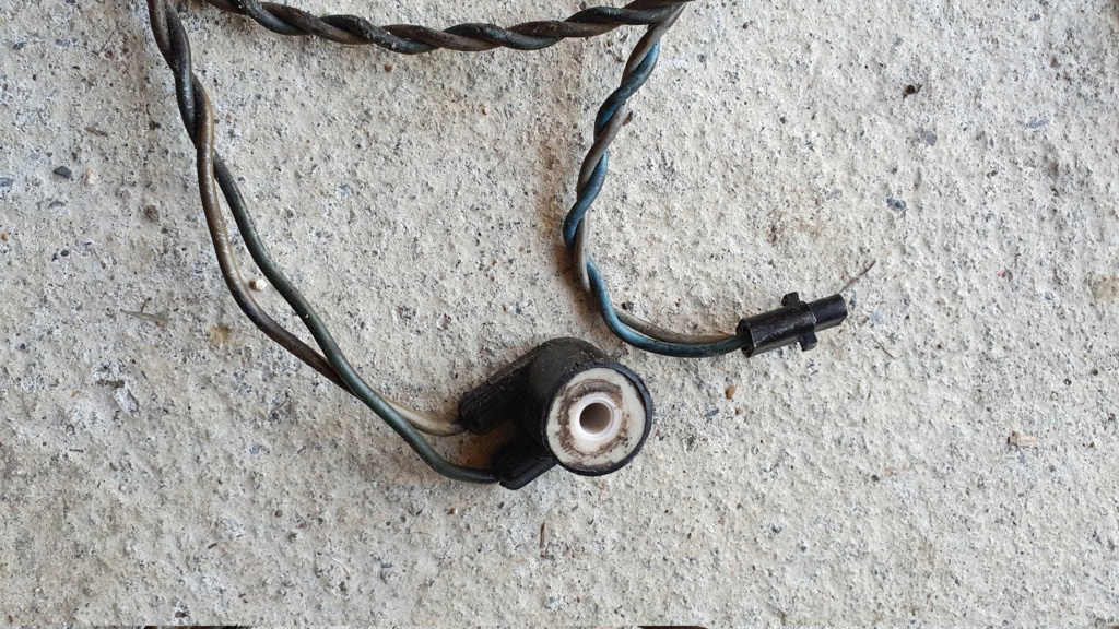

Sinon, j'ai trouvé ce câble qui n'était pas branché dans le compartiment moteur et où la partie noire était fixée sous le plancher conducteur sur une petite patte proche de la roulette de frein à main. Quelqu'un saurait me dire ce que c'est ?

Finalement j'ai trouvé. Il sert pour le régulateur de vitesse aftermarket que j'avais. Un aimant doit être collé sur mon arbre de transmission permettant de donner le régime moteur au module du régulateur et ainsi reculer sur cette valeur. En gros c'est le même système qu'un compteur de vélo.
Du coup, j'ai tout un système de régulateur de vitesse de marque Rostra à vendre si ça intéresse

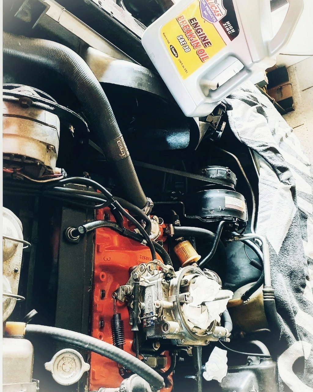

Le rodage de l'arbre à came est rodé !!!
Bon, j'ai du le faire en deux fois, un des cache culbu s'est desserré et l'huile à un peu coulée
20min, 2000rpm et bien c'est stressant
