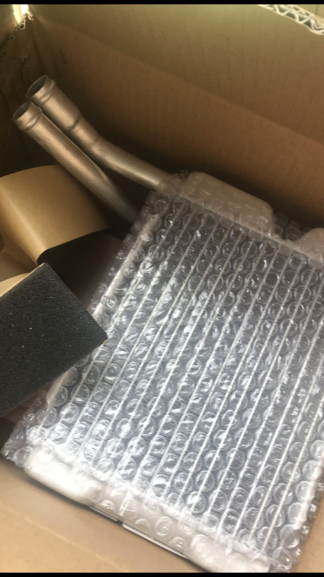

Message par Friendship 7 Jeu 27 Aoû 2020 - 17:41
Merci Dan ! Super sympa .
Ça va être un chouette challenge. Very Happy
Yes Aievonne ! Un court instant .... j’ai pensé qu’elle allait cramer.
Mon petit doigt me disait :"réfléchi vite Et bien !!! " Fumée Blanche !!  657813692
Mais ! Rien de très grave . cheers
La pièce est déjà chez moi ... avec les nouveaux joints de porte .. joints de vitres ... des tapis .
Fumée Blanche !!  4d4dc310
