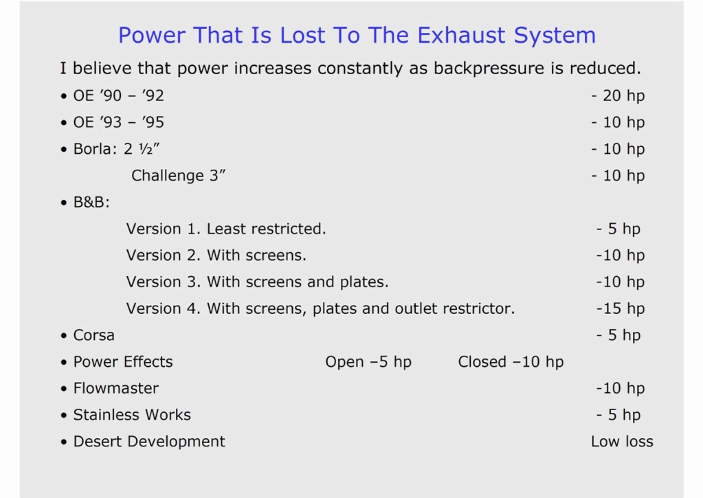

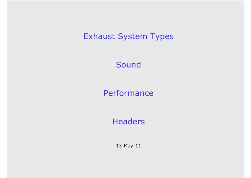

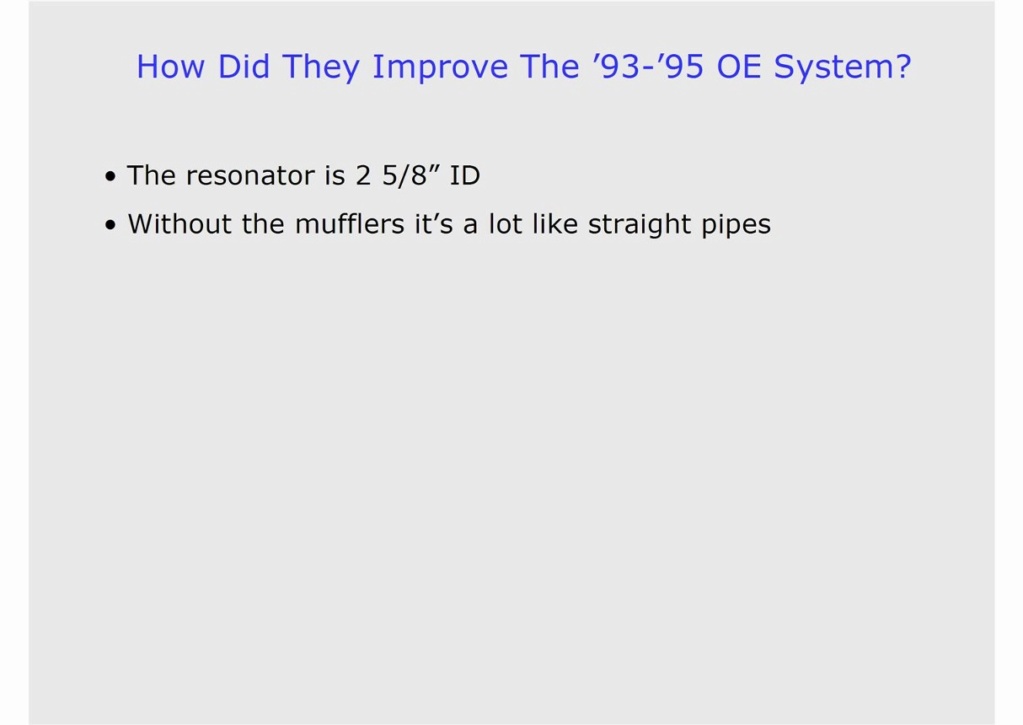

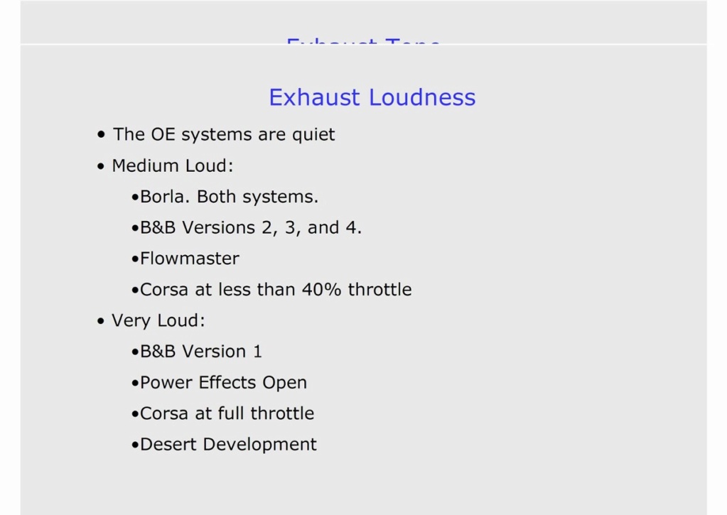

Voila un classement de différents systèmes pour le LT5 de la ZR-1. Je pense que pour les autres C4 la conception interne est la même et que seuls changent les attaches et les raccords. La hiérarchie est à mon avis la même.
Le tableau indique la perte de puissance en hp pour chaque système installé par rapport à un échappement libre après catalyseurs.
Le Corsa est à mon avis le plus performant. Pas de drone. Son medium à faible ouverture du papillon et son très fort à pleine ouverture.
