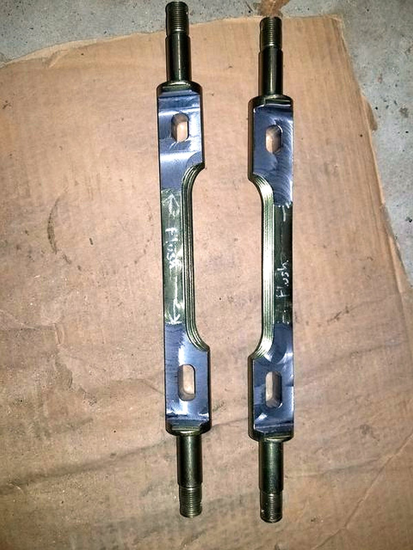

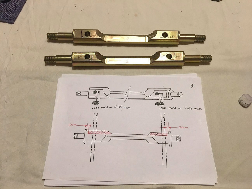

Je suis tombé, la semaine dernière, sur un post sur un forum us ou justement il donnait quelques conseils sur les reglages et plus particulièrement sur comment ajouter de l angle de chasse.
La solution plébiscité consistait à usiner des trous oblongues sur les axes des triangles pour permettre de les reculer. J ai gardé des notes, il faut que je remette la main dessus et je les publies.

C'est déconseillé sur les axes de triangles d'origine car il n'y a pas beaucoup de matière autour des trous

Salut
Voila quelques photos issues de CorvetteForum.com
J'ai jamais démonté les miens (enfin pas encore...). Je verrais à ce moment la ce qu'il est raisonnable de faire ou pas !
Et bien sur quand on parle d'angle de chasse, ca parle de géométrie au sens large :
Piaf
Piaf
