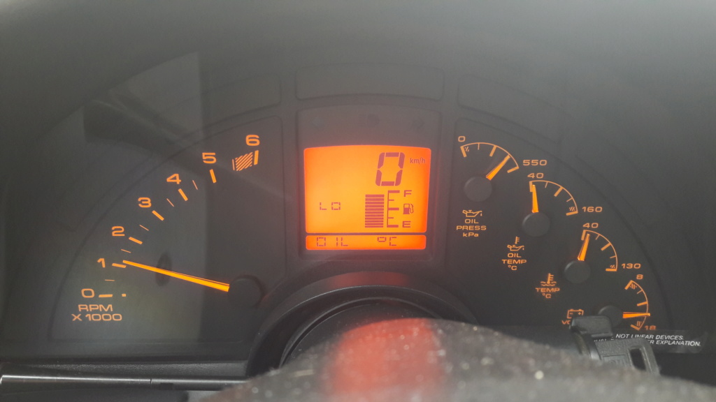

Voici quelque photo prise, moteur en marche, un lendemain où la veille j'ai arrêté la voiture avec le problème sans débrancher la batterie pour la nuit.

Bizarre cet affichage 'LO' sur la temperature de l'huile ??
Idem pour le 'SYS' sur la temperature du LdR ??
La recherche de code devrait aider , mais un bon nettoyage des points de masse ne serait pas inutile

"LO" s'affiche pour la température d'huile et du LDR. Idem pour "SYS".frederic10 a écrit:Bizarre cet affichage 'LO' sur la temperature de l'huile ??
En fait, si on est sur l'affichage de la température de LDR, LO s'affiche puis ensuite SYS s'affiche en clignotant 3 ou 4 fois puis LO revient et ainsi de suite. Et ça fait la même chose quand on est sur l'affichage de la température d'huile.
Le clignotement de SYS est aussi accompagné du clignotement de SECURITY à gauche
savatopier- Long Block
Nombre de messages : 134
Localisation : Mayenne
Modele Vette : C4 LT1 1992 BVA
Date d'inscription : 23/01/2020
Re: Problème avec ma Vette fraichement acquise
LO, ce n'est pas la température d'huile mais le niveau d'huile dans le carter qui est trop bas (low)
