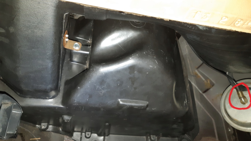

Besoin de votre avis ventilateur de chauffage  Empty Besoin de votre avis
Message par metal5 Sam 17 Oct 2020 - 11:55
Bonjour à tous.
Quelqu'un peut me dire où se connecte ce petit tuyau ? Un mécanisme se produit sous l'appareil lorsque j'aspire à travers celui-ci . Il intervient pour commander les vitesses du ventilateur ? Peut-être l'ancien propriétaire l'a retiré et pourquoi ?Besoin de votre avis ventilateur de chauffage  Img_2019

Besoin de votre avis ventilateur de chauffage  Empty Re: Besoin de votre avis ventilateur de chauffage
Message par tophe33 Sam 17 Oct 2020 - 12:03
aucune idée,je ne pense pas avoir ça sur la mienne,c'est placé où cette valve?ensuite non le ventilo est commandé uniquement par électricité,la dépression sert pour activer les differents volets d'orientation pour l'air dans les conduits.Comme je t'ai dit plus haut,teste à partir de ton inter,et ce jusqu'au moteur de ventilo.Au pire,branche ton ventilo en direct sur la batterie à l'aide de 2 fils,tu vas vite voir si ton moteur est grillé ou pas,et ensuite tu fais par déduction
Message par metal5 Sam 17 Oct 2020 - 12:25
Il placé entre une conduite d'eau couleur brune sur la photo du côté gauche sous le collecteur d'échappement .
Message par tophe33 Sam 17 Oct 2020 - 13:00
ok..et il n'y a qu'une durite d'air de connecté dessus,ou il y a d'autres entrées ou sorties?as tu les durites d'eau pour le chauffage?
Message par metal5 Sam 17 Oct 2020 - 13:49
C'est une durite de chauffage je pense.
Message par tophe33 Sam 17 Oct 2020 - 14:02
logiquement,tu as deux durites de chauffage,entrée et sortie radiateur.sur l'une des durites est normalement placée une valve de chauffage,qui a une entrée et une sortie de durite,et une troisième entrée pour pour petite durite d'air qui elle actionne cette valve pour laisser passer l'eau chaude ou pas en fonction de si tu veux mettre le chauffage ou pas.cette durite d'air est elle connectée à un switch au niveau de tes commandes de chauffage.Ceci dit c'est complètement indépendant de ton ventilateur d'air
Message par 555 prodrive Sam 17 Oct 2020 - 14:06
metal5 a écrit:Bonjour à tous.
C'est une durite de dépression qui permet de faire fonctionner la ventilation car reliée au boitier de commande.
Tu en as plusieurs (3 de mémoires): elles permettent de canaliser l'air en ouvrant et fermant des trappes.
Y'en a une sur la canalisation plastique centrale située derrière la console de mano (permet de gérer les zones de ventilation).
Une autre est située au niveau du boitier du radiateur de chauffage (qui permet de bloquer ou de laisser circuler l'air chaud).
Message par 555 prodrive Sam 17 Oct 2020 - 14:18
La durite d'air fixée sur le rond argent qui fait fonctionner la trappe du radiateur de chauffage (coté passager):
